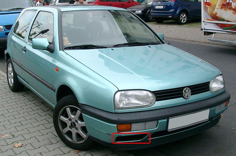

Mersi mult. Azi am primit senzorul(VDO germany) :banghead: , eu a-s vrea sa-mi iau mufa care vine in senzor. Poti sa-mi spui unde este senzorul pus la tine (daca e original ma intereseaza). O poza eventual este bine venita :(
Mersi
senzorul de temperatura exterioara este pus sub semnalizarea din dreapta -fata, in masca de plastic din parte de jos a barii. masca aceea de plastic (practic un grilaj de plastic) are suport pentru senzorul de temperatura. (vezi poza)
Multumesc, abia astept maine sa ma uit :) .Deci are loc in platic...asta vroiam sa stiu.
