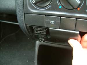

este in capacel langa scrumiera si sub se afla o mufa de conectare
la ce se poate conecta sau la ce ajuta mufa aceea?
daca te referi la mufa din poza aceasta este mufa de conectare cu interfata vag-com.
:rolleyes: asa ceva numa la mine la vento e excat in partea cealalta
in poza e pe stanga iar la mine in drapta
am auzit multe pareri
uni zic a de la comp de bord ,alti ca de acolo se fac ceva setari de nu stiu ce altu zice ca in caz de chiptuning acolo vine legat ceva scaner
Indiferent de cate pareri s-ar exprima, realitatea e una singura: este mufa de conectare la ECU prin KKL. Aceasta se poate folosi si pentru diagnoza, adaptari, reglaje, etc. (Vag-Com, VAS, etc.) si pentru Chip-Tuning. Pozitia mufei la masinile VAG difera in functie de model si de anul fabricatiei.

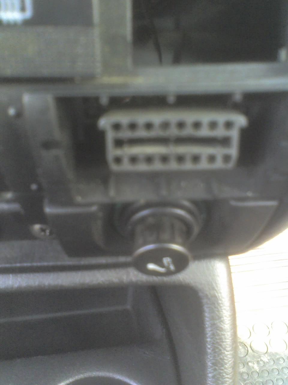

si yo am o mufa deasupra scrumierei dar e mai mica si are un led rosu pe ea(care nu se aprinde) stie cineva ce e? o sa incerc sa pun si o poza
se poate sa fi fost un fel de antidemaraj pus ulterior.al meu e inca functional.am postat pe undeva pe forum chestia.cand pornesc masina trebuie sa introduc un cip mai intii in acel locas,dupa care ledul ramane aprins si timp de o juma de minut am timp sa pornesc motorul.daca nu fac asta,se armeaza iara antidemarajul,adica ledul clipeste intermitent si orice incercare de a porni ramane fara efect(nici macar nu se aprind becurile de la bord)
succes :)
am gasit si unde am postat...daca te intereseaza
http://vwforum.ro/index.php?showto...mp;#entry836614
Modificat de cosmin_golf
uite ca am reusit sa fac si o poza! asa arata si cea despre care spui tu cu antidemarajul?
