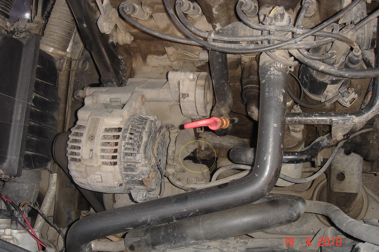

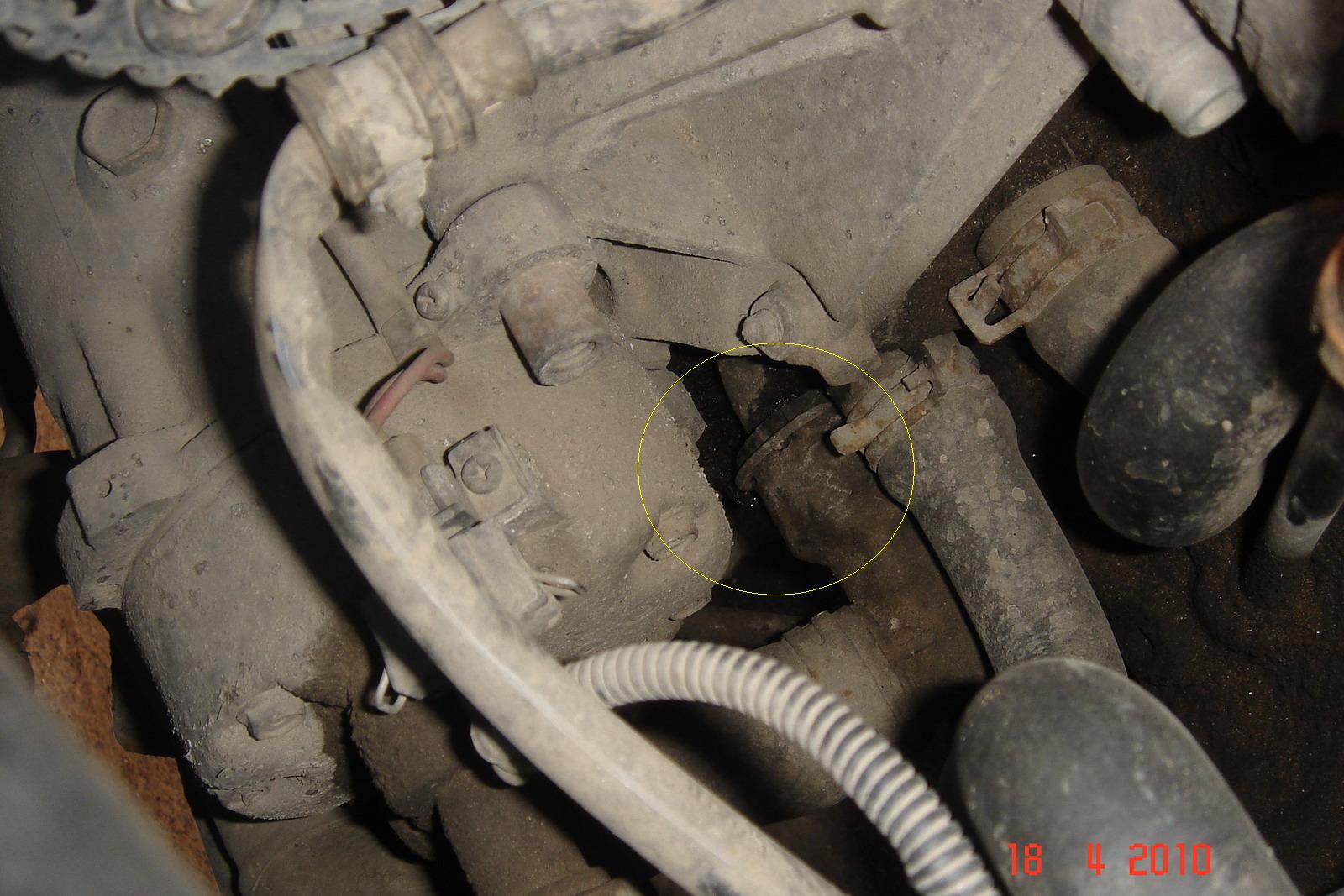

am aflat pe unde pierd apa, nu foarte multa dupa cum spun mai sus. va atasej 2 poze sa va dati o parere cu ce ar fi in zona aia: pompa de apa, termostatul(schimbat recent0, or vreo garnitura.
in zona respectiva se afla termostatul (in blocul motor) , intre acel tub rigid si bloc se afla o garnitura care este montata pe termostat , m-ai mult ca sigur ca pe acolo curge mai ales ca ti-a fost schimbat ternostatul recent , se rezolva usor cu silicon numai ca la motoarele de 1.8 nu ai acces usor in acea zona , ca sa poti desface acel cot trebuie sa demontezi pompa servo. Succes :icon_thumright:

ms ma gandeam si eu ca este garnitura din cauza faptului ca atunci cand am achizitionat termostatul nu am cumparat unul cu garnitura si banuiesc ca cea veche s-a fisurat. daca tot completez cu apa distilata pana remediez probl e ceva rau?

GenuVW eu banuiesc 2 probleme la la tine:
-prima ar fi legata de aceea garnitura a termostatului care ar putea fi fisurata si scapa pe acolo lichidul de racire
-a-2-a ar fi din ce vad eu din poza "jocul" la acea imbinare dintre corpul termostatului si acel cot de plastic care sunt prinse de o siguranta metalica si care mie mi se pare ca siguranta nu sta cum ar trebui sa stea si anume mai apropiata de de cotul de plastic.
Am fost patit cu siguranta metalica si crede-ma este o treaba de 5 minute ca sa verifici siguranta sa stea bine in locul ei si anume sa o rotesti pe circumferinta imbinarii pana intra la locul ei.Bafta!
o sa verific pe o rampa si cele spuse de tine. imi aduc aminte ca am vrut sa urc o bordura mai inalta si am auzit o lovitura sub masina in partea aceea. sper sa fie siguranta aia..

am fost la o rampa si am observat unde este umed de la lichid de racire.cotul acela din plastic la capatul dinspre pompa de apa are o sarma in forma de U ce tine strans membrana de cauciuc dinauntru. poate ma ajutati cu 1 cod la cotul acela incercuit in poze. motorul este cel din semnatura

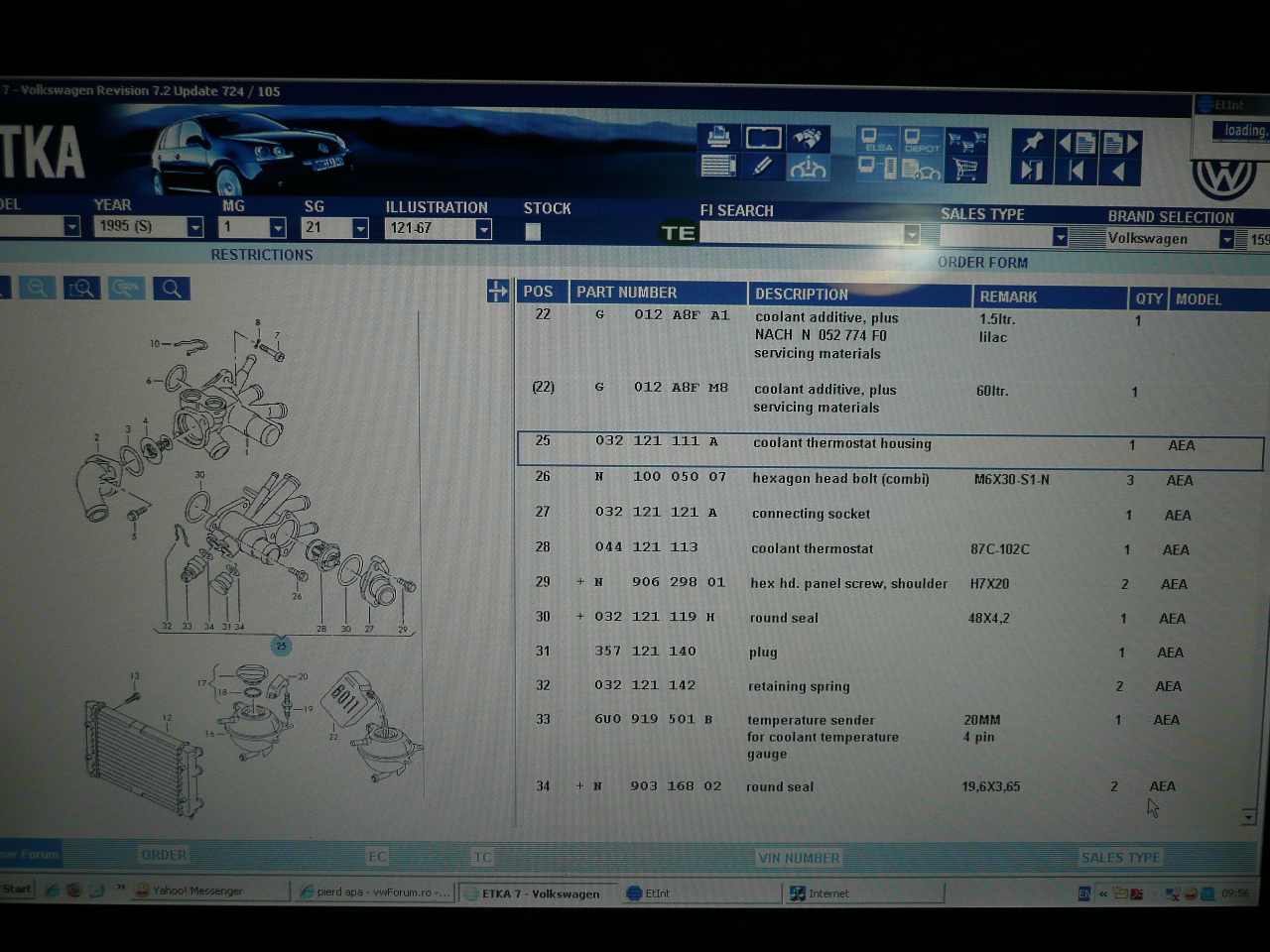

Bă fratilor am facut-o de oaie...Cum se zice: am scapat de "măsa" dar am dat de "taicăso". Mai bine zis, aveam o bujie intepenita si eu"marele mecanic" am zis sa incerc sa o dau jos...m-am apucat de tras de cheia aia pana ce am reusit sa o rup insa surpriza, in momentul ruperii cheii, aceasta a lovit bucata aia de plastic mare in care intra toate furtunele de la apa(nu stiu exact cum se cheama dar seamana cu piesa din poza atasata). Astfel, s-a produs o gaura de circa 1cm in bucata aia de plastic....
1) Cum se cheama plasticul ala?
2) Imi poate spune cineva de unde as putea sa o comand?
3) Sunt universale sau imi trebuie special pentru motorul meu(1.6 55kw 75cp AEA)?
PS: Dupa ce am spart piesa respectiva am observat ca reusisem sa deblochez si bujia asa ca nu-s prost 100% :P
post-53856-1278484851_thumb.jpg La mine este vorba despre toata piesa aceasta, nu despre capatul ala incercuit!!!
Modificat de 2_Be3
vad ca e prinsa pe ea și senzorul de temperatura...cred ca e specific motorului tău,......poate te ajuta cineva cu motorul ca al tău...
