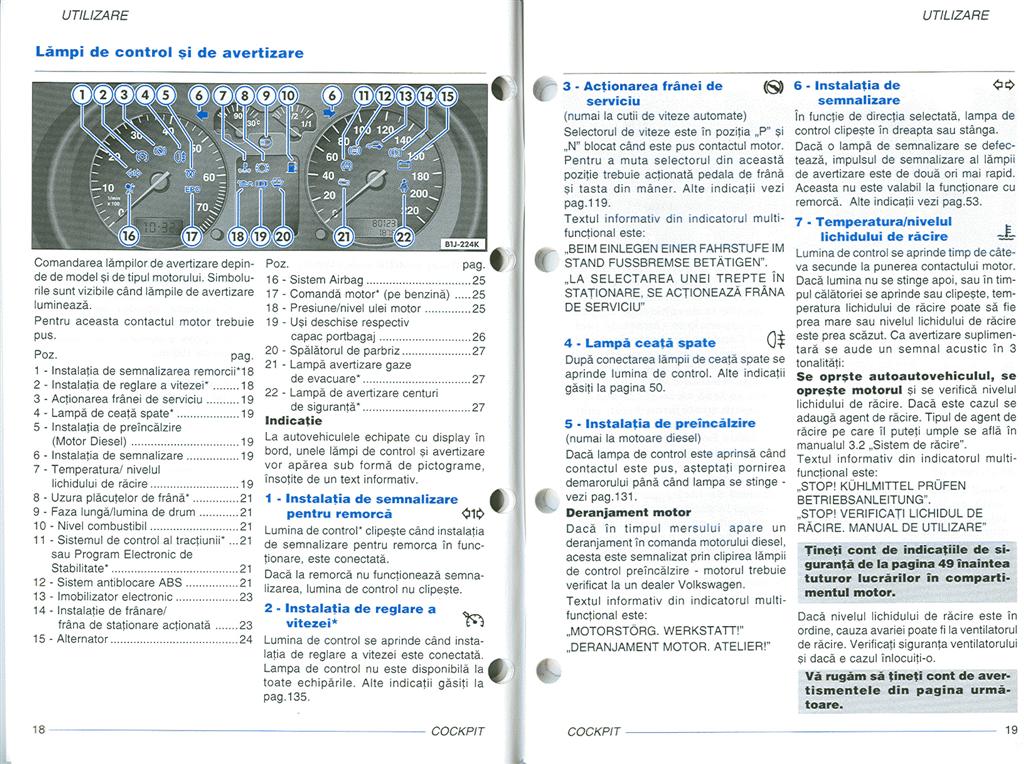

Corect maverick160879.
Uite in paginile astea la pozitia 8 si mai detaliat.
Se discuta despre martori in multe alte topic-uri, vezi cu un search.
maverick ..te inseli. Semnul care imi apare mie e total diferit de cel de placute.
@ deci RAZVAN: maverick nu a rapsuns corect ! Am cautat dar nu am gasit despre acest martor nimic !

XXNELU: nu prea as tinde sa cred ca ar avea ceva cu franele, deoarece singura asemanare cu martorul de placute sunt acele 2 paranteze, dar care si ele difera. La mine paranteze sunt continui, pe cand la frane sunt intrerupte.
Mai degraba ar trebui sa fie ceva legat de lumini pt ca in centru este semnul unui bec taiat cu X ....exact ca martorul unui bec ars pe faza scurta !
Modificat de andrein
La mine parantezele sunt continui, pe cand la frane sunt intrerupte.
Nu am gasit lampa afisata de tine dar, legat de afirmatia de mai sus, vezi in atasament cam cum este cu parantezele.

Noi intelegem ce vrei tu sa zici...ca dovada, uite si o semnalizare de bec ars (atasament).

xxnelu: ce imi arati mie nu este la fel cu martorul meu de bec ars ! In lista data de Shman apare semnul la care fac eu referire.
Shman: ai mare dreptate ! Exact acela este martorul ce mi se aprinde !
