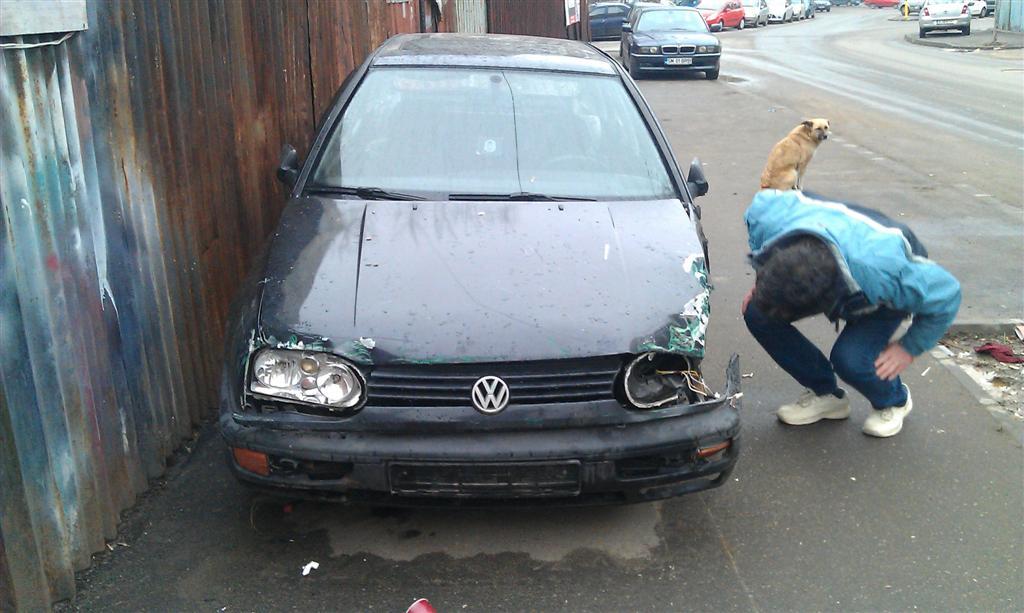

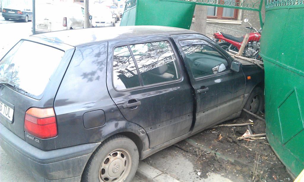

Uite si pozele ca nu reuseam sa le urc in primul post.
Ma doare inima cand ma uit pe geam in parcare. Masina asta chiar mi-a placut. Stiti voi, iubire la prima vedere.
Hai sa ne intoarcem la piese ca stricam topicul:
Din ce scrie denis e cam rau. Deci, dauna totala + alti bani = alta masina. hmmm.  :(

Pe stanga ai si amortizorul si oala de sustinere a lui. Pacat de masina, dar sunt multe chestii pe ea ramase intacte din care mai poti reduce efortul financiar. Iei banii de la asigurator, mai dai o parte din ea pe la cei care au nevoie si mai pui puti de la tine fara prea mult efort si iei alta. Poate intre timp intra si noua lege cu taxa de prima inmatriculare,, iar daca ai probleme cu asiguratorul si nu iti da banii repede fa ca mine, am trimis reclamatia la sediul central al asiguratorului si la Agentia de supraveghere al asiguratorilor si a doua zi dimineata imi suna tel. sa ma duc dupa bani.
Poti face un calcul financiar de cati bani o sa iei de la asigurator de pe siteul Agentiei Nationale de Supraveghere al asiguratorilor.
Maestre, acum vad pozele, dupa cum suna postul de mai sus, sincer, ma asteptam la mai rau. Nu stiu, nu vad exact stalpii B si pe cei A. Ideea e ca trebuie verificat in zona lonjeroanelor si a stalpului A stanga, in zona prinderii portierei. Eu sunt de parere ca se poate rezolva cu plafonul si cu aripa spate - se poate trage. E o parere formata pe vizionarea unor imagini. O bara, faruri capota, aripi, usi, in cazul G3-ului chiar nu-i o problema, vopsitoria e baza. Imi pare rau ca nu mai am usile, le-am dat la schimb pe niste plastice, ca ti le donam.Eu zic sa estimezi pe baza unui deviz costul reparatiei (atentie ca vopsitoria este cea care papa bani) si sa o rezolvi pe cont propriu, pe banii dati de la asigurari.

Revin cu informatii. Dauna totala 5000 ron. Epava ramane la mine. Daca are cineva vre-un sfat despre vanzarea epavei , acte, etc poate da un mesaj pe PM.  :(
Omule, imi pare rau pentru ce ai patit si ca tre sa te desparti de masinuta, stiu cum e prima masina. Insa, cred ca 5000 de lei is bani destul de ok si pun pariu ca o sa iei un golfan daca nu la fel de bun, poate si mai si. :) multa bafta
daca sub capota lucrurile stau bine, iti mai i-ei niste banuti buni si din epava. bafta
Claudiu acum am vazut pozele,chiar imi pare rau dar mai important este sa te faci bine iar cu masinuta eu zic sa nu te apuci sa o indrepti pentru ca o sa iti plangi zilele dupa aceea la cati bani va "inghiti". Te salut si multa sanatate iti doresc!
