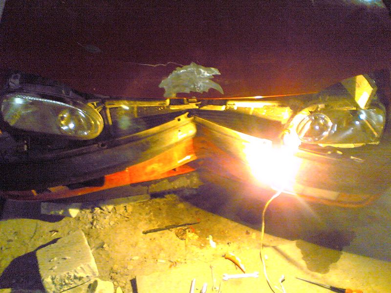

Daca ma poate ajuta cineva, un sfat, o recomandare, trebuie sa merg mai departe si sa o repar. :P O sa revin cu foto intrucat nu pot deschide acum capota :) cine a trecut prin asta ma intelege

Tu ai patit ceva? a fost un stalp ? ai casco?
La prima vedere : bara, faruri, tragger, capota, radiator, GMV, broasca capota...
Airbaguri ai pe masina? in cazul in care ai, o sa iti trebuiasca schimbate airbagurile + centurile...
pacat, Doamne Fereste!
aja am avut si eu asta iarna :(
a tb sa schimb, grila, bara, faruri, tragger, broasca, radiatoare(am si AC), electromotor, intercooler, airbaguri si centuri ...
sper ca tu sa n-ai nimic, ca masina da-o incolo se repara...
altceva nu cred ca ai mai avea de schimbat
am airbag-uri, dar nu s-au deschis. noroc ca e volanul moale si capul meu rezistent. sper ca nu trebuie schimbate si airbagurile daca nu s-au declansat.....cam cat v-au ajuns reparatiile.....? a fost vorba de un nebun iesit in fata, am tras de volan si am nimerit primul copac..... cat despre casco, nici vorba... :( inca nu prea stiu eu ce e cu mine dar sper cand am sa imi revin, sa ma poata cineva ajuta, cu un sfat in ceea ce priveste piesele ce imi vor trebui, un om care se pricepe la reparat golful, intrucat in service nu am cum sa o duc, din motive financiare...etc ;)

leos, fiind si eu patit, am facut un calcul si din ce vad eu in poza te ajunge cam 500 euro max numai piesele (noi) fara manopera.

din ce am vazut eu la golf,cand schimbi ceva in fata,se desface din suruburi,poate imi scapa ceva si trebuie apelat si la ciocan si o bucata de lemn dar ca sfat desfa tu tot ce este demontabil si monteaza la loc tot ce crezi tu ca poti,o sa iesi mai ieftin si poate o sa te coste doar piesele si vopsitul.Bagate ca nu e greu.

am totusi urmatoarea nelamurire: impactul a avut loc la 40-45 km, nu am avut centura, desi mereu o port; din impact am lovit usor volanul cu capul, nimic insa grav, acum nici nu imi dau seama unde e lovitura. trebuia in aceste conditii sa se declanseze air-bag-ul????sunt urmatoarele variante, fie inertia a fost prea mica , fie le am doar de decor. o sa imi recomandati o scanare, stiu dar vag com nu gasesc in zona si ma gandesc ca si experientele voastre similare, ar putea sa imi dea un raspuns. si a doua chestie, dupa impact am dat inapoi si am mai mers 10m, dupa care mi-a sarit borna bateriei. sa inteleg ca si ecu e prajit???????? stiu ca nu e bine sa intrerupa curentul cu contactul pus, se arde ecu. dar e o regula sau doar o probabilitate? si da, in ultimul timp am tot avut probleme datorita unor inconstienti care intra pe carosabil fara macar sa se uite stanga dreapta, ultima patanie fiind cu un nenorocit cu un opel astra care desi m-a vazut venind, satul probabil sa astepte sa treaca masini, mi-a intrat in fata accelerand si crezand ca prinde suta in cele 5 secunde ce ne desparteau de un impact.am franat si noroc ca pe banda opusa era liber si asa am evitat impactul. iar nesimtitul nici macar nu s-a sinchisit , si-a continuat drumul. se dau prea multe permise, prea multora, sunt prea multe masini pe o infrastructura depasita efectiv si evident de minimul necesar din ziua de azi de asigurare a sigurantei circulatiei. si cel mai mult ma enerveaza ambitia bolnava a autoritatilor de a tine si planta in continuare copaci pe marginea drumului.

Cat despre masina,cel mai indicat ar fi sa incepi sa demontezi pe rand bara grila faruri,sa vezi ce e dedesubt,ma refer la radiator,furtune etc.Dupa ce ai demontat ce este avariat,altfel vezi problema,si incepi sa faci niste calcule.Parerea mea este ca trebuie cautat la dezmembrari capota si bara si grila (capota 150 ron,bara 80 90 ron,grila 25 ron.ornament grila metalic 50 ron)farurile le poti lua second cu 250 ron modelul clear,radiatorul poti incerca la dezmembrari. Dupa parerea mea piesele costa ~ 750 ron +vopsitul,aripile nu se vede in poza daca sunt lovite.
Dupa ce demontezi si iti faci necesarul de piese posteaza si sigur te vor ajuta colegii cu piese la preturi OK.

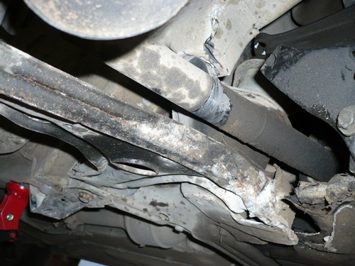

Chiar ca asa e...cand e sa se intample se intampla...atasez si eu niste poze sa vedeti ce a lucrat unchiumeo azi.Eram la servici cand primesc un telefon de la unchiumeo care imi zice hai copile si du masina la reparat :beerchug: pe moment mi-a venit sa rad, dar cand am vazut-o mi-a cam pierit pofta de ras:(.Acum asta e luni merg la service sa vad cam cat ma coasta reparatia.
-piesele care sunt praf:D:-planetara dreapta
-ambele cauciucuri cu jante fata spate partea dreapta
-brat
-pompa servo-directie
-jug motor
-suport motor
-aripa putin sifonata
Astea dupa constatarile mele!
Te pot ajuta cu jugul motor, suportul motorului, suportul pompei de servodirectie si suportul in care este pozitionata aceasta
Modificat de paul_ral
