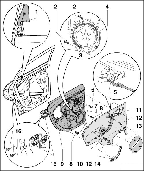

Scuze daca am postat aiurea dar as vrea sa aflu cum pot demonta fetele de usa. Cand am schimbat difuzoarele, operatiunea a fost facuta la un service Seat si nu am vazut cum au procedat. Am inteles ca se scot intai suruburile laterale, apoi geamul dupa care manerul exterior si de aici incolo... Am tot cautat pe net instructiuni dar nu am gasit nimic. Acum vreau sa o insonorizez si mi-e frica sa o las la un service fara sa fiu sigur ca stiu exact ce trebuie facut. Daca are cineva poze sau ceva care ma poate ajuta m-ar ajuta foarte tare. Multumesc.

in primul rand se scoate panoul de material textil.
in spatele lui ai niste suruburi(nu mai stiu exact nr lor, oricum se vad). in partea de jos a fetei de usi mai ai 2 suruburi la vedere.
se scoate capacul de la difuzor, unde mai ai cateva suruburi.
se desface broasca de la usa, dupa care se scoate geamul(optional) .
fata de usa se impinge de jos in sus.
cam asa am procedat eu.
operatia e migaloasa si presupune rabdare.
mai greu este la montare.
multa bafta.

Ca sa pot monta materialul insonorizant trebuie sa demontez tot interiorul. Multumesc pentru raspunsul rapid.
Uite o imagine care poate o sa te ajute. E pt usa din spate, dar poti sa-ti dai seama de ordinea operatiunilor. Mare grija la clemele din plastic, sunt foarte fragile.
Multumesc mult pentru informatii si pentru poza. Stiu ca se gasesc cleme in caz ca se intampla ceva.
