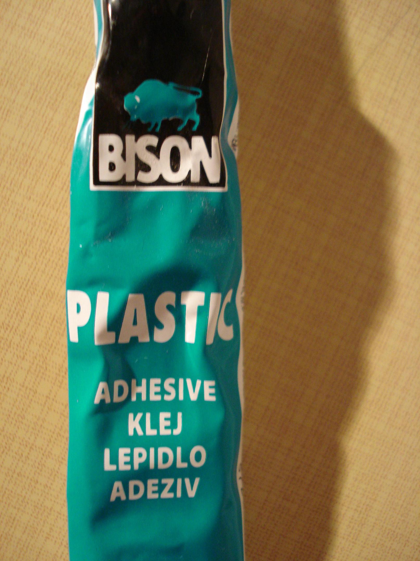

Nu stiu cu care din ele de la Bison ai incercat, aveam un cheder la masina si am luat de la augsburg tot de la Bison si intradevar nu face treaba DAR am luat altul tot de la Bison care am lipit chederul, si in casa ceva plastic pe cauciuc si a mers... in forta .
Scrie pe el BISON -Plastic -Transparent
Atasez si o poza cu el poate te ajuta sunt multe de la Bison care lipesc f bine.
