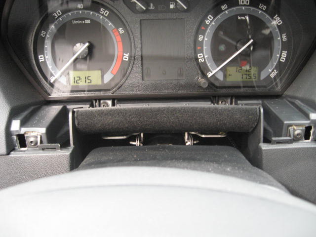

- se scoate masca mica de plastic dintre ceasurile de bord si volan (se trage in fata, e prinsa lateral in niste gherute). Nu trebuie sa va zgiriati plasticul de pe ceasuri asa cum am facut eu.

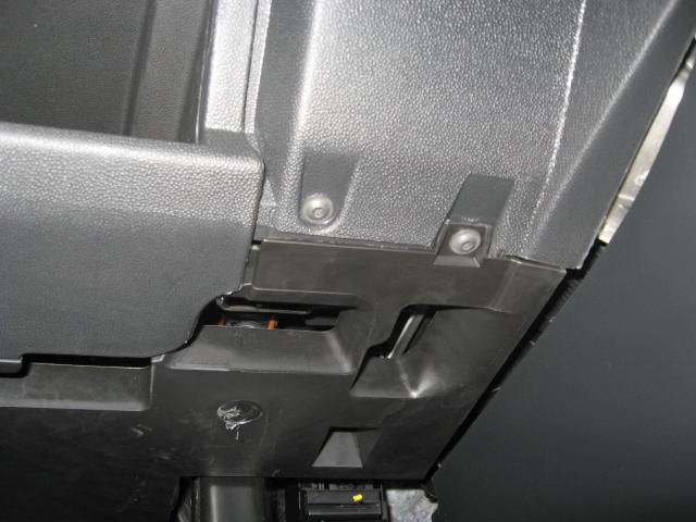

- sub partea din stg. este al doilea surub care tine capacul de jos
- pe partea de jos a capacului de jos mai sint 4 suruburi (2 pe partea stg., unul sub volan si unul spre marginea dr.)

Cateva poze nu strica . Sper ca din imagini sa reusiti mai usor identificarea suruburilor. :icon_thumright:
