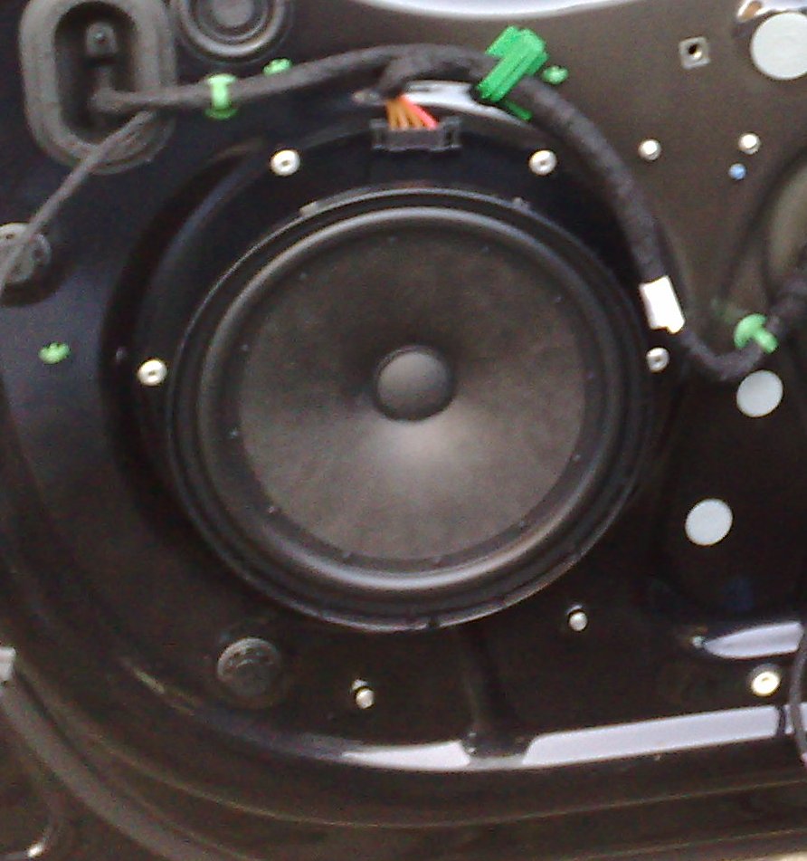

salve, as vrea sa imi schimb boxele de pe G5 fata. Am dat jos fata de usa,, totul ok, nu am rupt nimic. Dar am ajuns la difuzor (cel de bass) si este prins cu niste nituri. Astea se taie ca sa scot boxa ?
nu sunt sigur de ceea ce spun ...dar cred ca ptr a taia niturile de la difuzor trebuie data jos fata exterioara de tabla...\
mai simplu ar fi sa le dai gaura cu burghiul pe mijloc(la nituri)...dar ai grija...
kalu, si eu m-am gandit la datul gaurilor, dar (de ex) daca eu nu vreau sa dau jos acel suport de plastic, ci vreau sa schimb numai difuzorul, cum il scot ? parca e lipit de suportul ala. Chiar nimeni nu si-a scos difurile de G5 ? :frigbaitata:
Salut, eu am demontat fata interioara de usa la Jetta. Presupun ca nu sunt diferente la GV. Dupa parerea mea are dreptate Kalu cu gaurit Pop-niturile alea 4. Altfel nu poti sa scoti dif-ul. Atasez o poza cu usa desfacuta poate te ajuta. Atentie maxima la fixarea noului dif. care trebuie sa fie foarte tare si sa nu permita aparitia vibratiilor nedorite. Poate e i ndicat sa folosesti pe spatele ramei difuzorului niste banda dublu adeziva de grosime 1.5-2 mm.

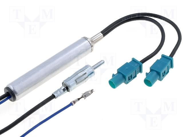

Am eu adaptorul care ai nevoie pentru a asigura receptia radio de calitate...se vede din poza ...mufa adaptoare asigura si alimentarea cu tensiune a amplificatoarelor de antena care sunt montate in haion pentru a asigura o receptie de calitate a semnalelor radio slab receptionate.
E totul Plug-play conectezi mufele dela antene si iesi cu o singura mufa la radio si cablul albastru(alimentare) la +12v in mufa radio.
Daca te intereseaza da-mi un P.M.
Adaptorul se poate conecta la un MFD2? Eu am antena tip "rechin" OEM. Ma intereseaza deoarece posturile radio se prind cam slabut.
