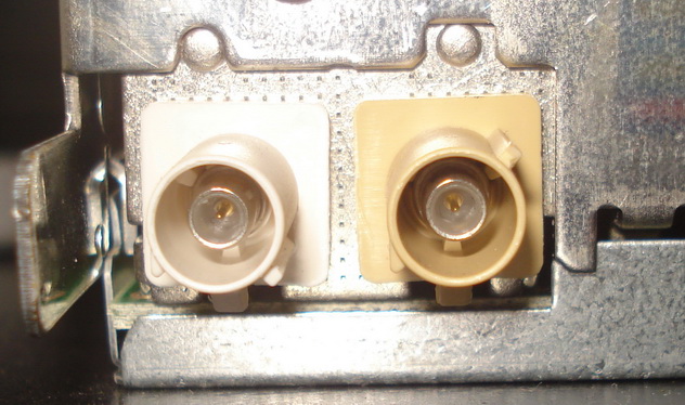

1. Dupa ce am demontat rcd 300 am gasit in spate doua antene: una mufa alba si una bej - pe care dintre ele o mufez deoarece noua chinezarie are doar o singura mufa de antena

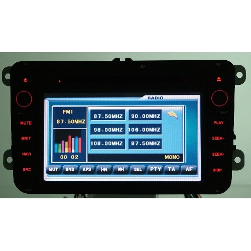

2. pe radio imi reda doar mono (asa scrie pe ecran si nu gasesc unde sa schimb optiunea pe stereo)

1. din cele doua ai verificat sa vezi daca intra ambele....? e posibil sa mearga numai una din ele( fiecare are un canal de siguranta si la rcd 300-500 nu intra decat la locul ei..)...daca merg amandoua incearcale pe rand...
2. intai rezolva cu antenele si vezi apoi daca reda tot mono...ma gandesc sa nu fie asa...adica sa redea doar mono..desi nu prea cred....

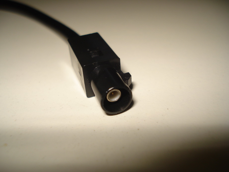

In mufa de la noua scula intra oricare din mufele de pe masina cu toate ca au intradevar ghidaje diferite, dar chinejii au facut-o universala. Intrebarea mea este ce rol au aceste doua mufe de antena? Cumva una este de radio si alta de tv? Ele au culori diferite si ghidaje diferite.... am atasat si o poza

-de auzit se aude chiar foarte bine ... cel putin pe mp3... ca la radio nu i-am dat de cap... imi reda mono
