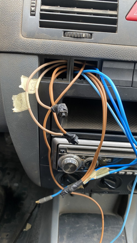

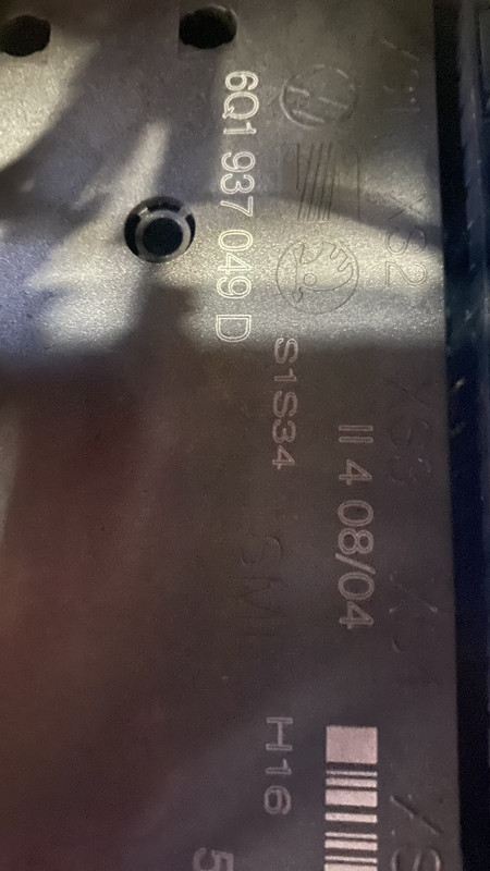

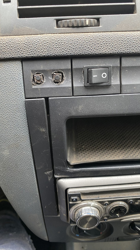

Buna, as vrea sa postez si eu cum am montat butoane pentru pilot automat la skoda fabia mk1, motor 1.2 AZQ.
Am inteles ca e nevoie la cutia de control electronic sa fie codul 6Q0 sau 6Q1, la 6Q2 nu se poate instala.

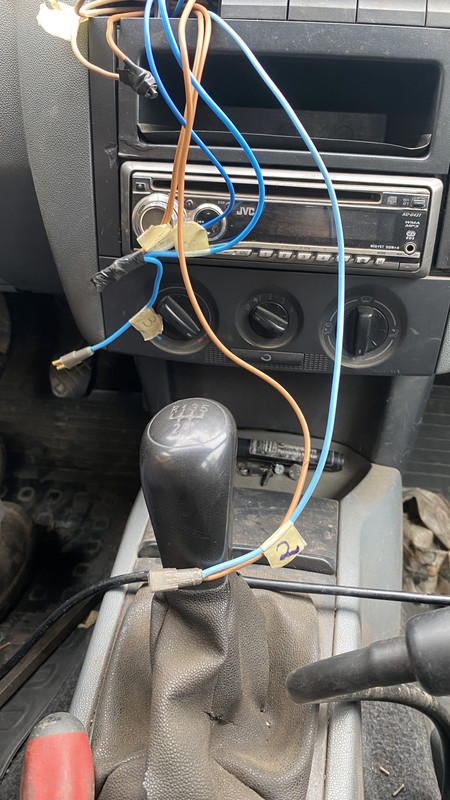

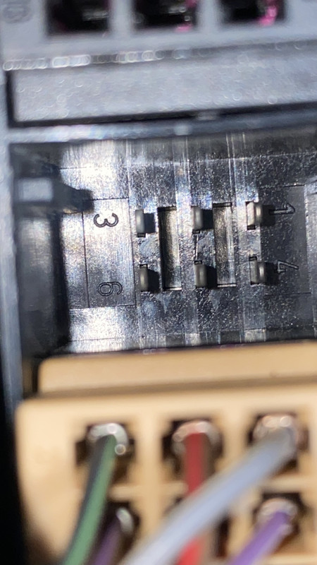

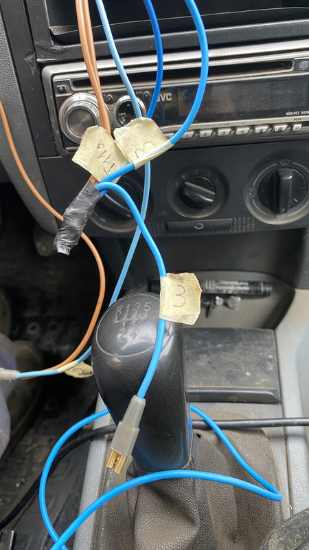

In aceasta cutie trebuie sa gasiti mufa XS3 , in aceasta mufa(eu nu am avut mufa), trebuie introduse 4 fire(aproximativ 1 m ), le-am notat dupa pinii din mufa si le-am tras cam unde am crezut ca voi mota butoanele. As fi vrut sa pun mai multe poze dar nu se mai pot pune in acesta postare.

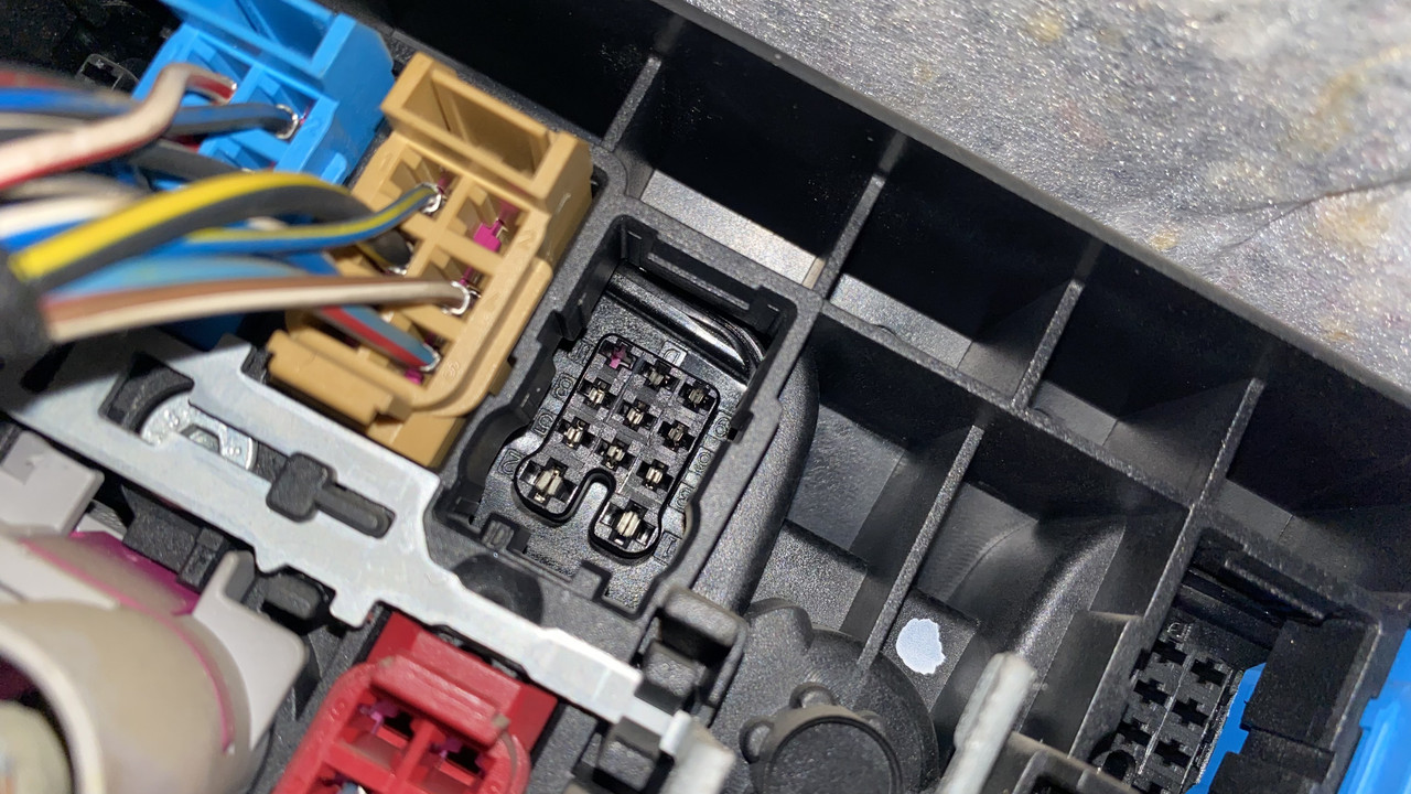

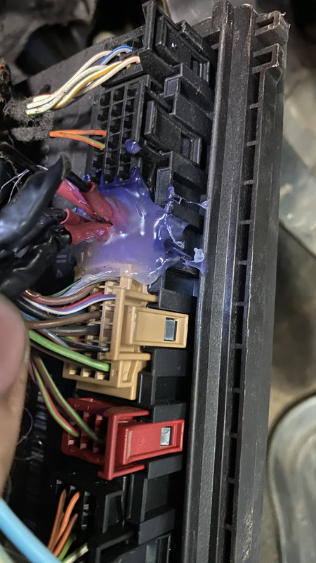

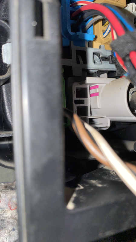

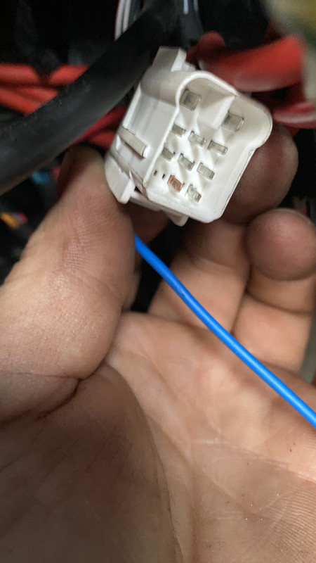

In spatele panoului cu relee e un panou greu accesibil unde se afla mufa alba T11a. Trebuie declansat profilum metalic spre partea stanga pentru a scoate mufa alba.
La mufa alba trebuie declansat blocatorul de culare roz si la pinul 10 din aceasta mufa trebuie pus un pin cu un fir. Am facut acest pin dintr-o sarma de cupru apoi lipit pe fir si tras si acest fir la locatia butoanelor

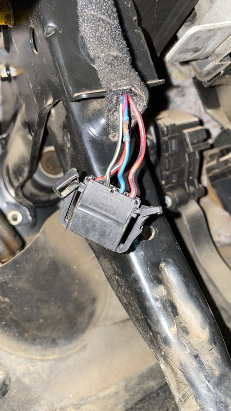

Mai trebuie tras un fir de culare albastru cu rosu de la comutatorul de la pedala de frana la locatia butoanelor.

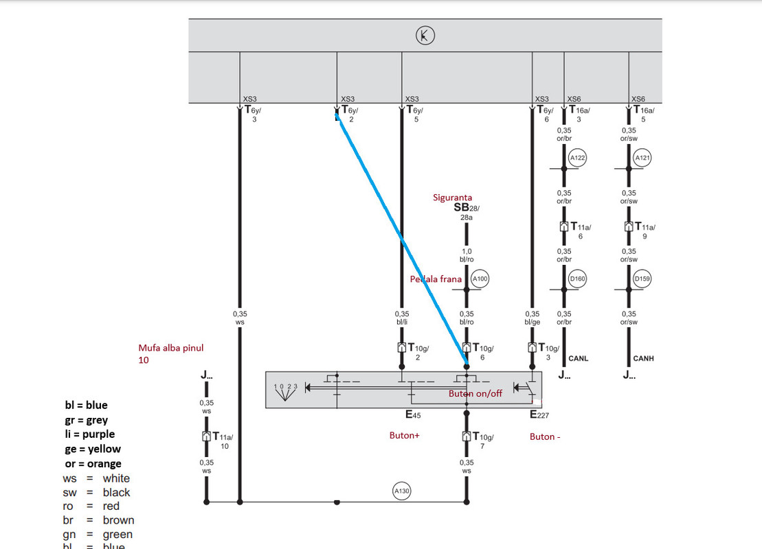

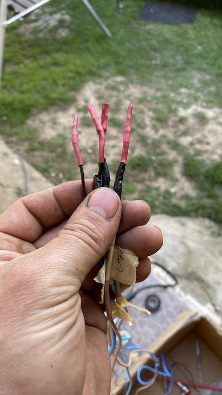

La acest fir care vine de la pedala de frana am legat si firul numarul 2 din mufa XS3, acestea le-am la butonul pornit /oprit .

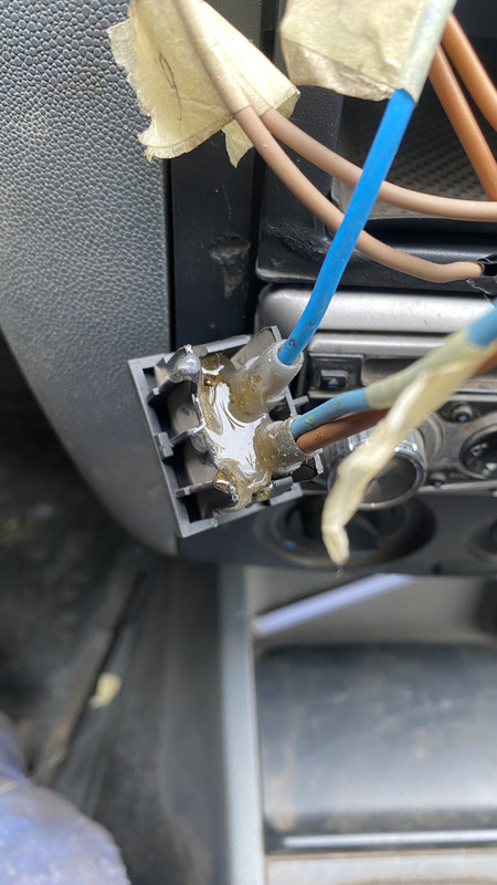

Apoi la firele numarul 5 si 6 din mufa XS3 am pus butoane cu revenire. Numarul 6 este pentru Set - ,iar numarul 5 este pentru Res +.
Firul numaru 3 si firul de la mufa alba T11a, impreuna cu cele 2 fire care ies de la butoanele pentru - si + le-am conectat la firul care iese din butonul pornit /oprit.
2025-05-08-17-13-IMG-3110.jpg2025-05-08-17-49-IMG-3114-1.jpg2025-05-08-18-24-IMG-3116-1.jpg2025-05-08-19-04-IMG-3117-1.jpg

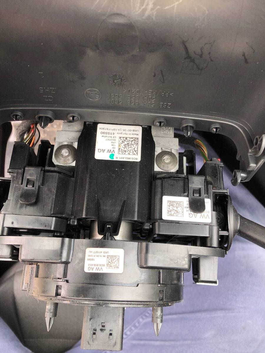

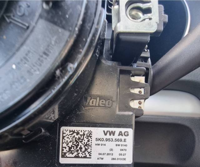

Salut, am nevoie de un cod (coduri) pentru manete cu tempomat pe un Caddy 2.0 TDI 2014. Am cumparat manetele din poza dar nu potrivesc cu spirala . Serie sasiu WV2ZZZ2KZEX128154.
