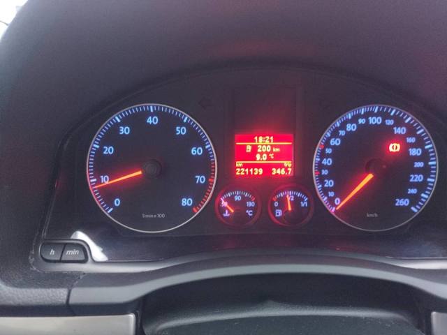

Salutari! Scuzati-ma ca raspund intarziat cu vreo 3 ani. Da, am varianta bord "MFD" midline, adica ecranul e jumatate din cat e un MFD normal highline. Imi arata consum instant, estimare distanta, avertizare viteza, timp trip etc. Ma gandesc sa-mi comand o maneta ce include tempomatul. Stiti pe cineva care ar putea instala asa ceva? Ma gandesc ca un service de rand nu prea are legatura cu codari de genul. Si inca ceva...bordul d.p.d.v tehnic bordul are logo-ul de cruise control, dar nu e activat, adica imi trebuie doar maneta si codarea, nu? Masina e un Golf 5 fabricata la sfarsit de 2005 (an model 2006), cu bordul mentionat, motor 1.6 mpi 102 cai. Multumesc, o seara buna!

Da,doar maneta si codare.
si fir tras de la calc de coloana la ecu.
F l o r i n
Fiind cu serie de 2006, posibil sa fie tras firul. Se verfica când se monteaza maneta, dacă exista pin în mufa calc coloana, respectiv firul negru/alb
Am inteles, sunt unele sanse sa fie "plug and play". Multumesc frumos de ajutor, revin cand imi vine piesa.

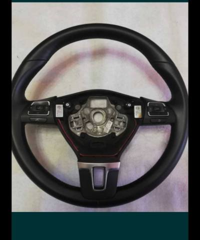

Da,volanul din foto e ok.

Am cumpărat spira 5K0953569B, bloc manete 5k0953520M, volan cu comenzi pe el, cablaj pentru volan cu comenzi.
Am montat totul, am codat noua spira cu ce era la mine, am activat cruise control si comenzile de pe volan, am codat în engine cuise control. Am virat maxim stanga-dreapta sa intelega senzorul de unghi unde se afla, am șters erorile, DONE!
Totul funcționează perfect!
Va mulțumesc pentru suport! 👍
