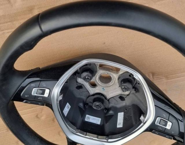

actualul calculator suporta doar pilot automat si computer de bord. Nu suporta comenzi pe volan.
daca vrei MFSW si CC, trebuie alt calculator (highline) , blocul de manete cu comenzi si volanul cu comenzi
La 2017 Ccs e deja pe volan. Doar spira si volanul cu comenzi.
Totusi nu am mai vazut la modelul facelift (dupa 2016) maneta separata pt pilot automat, comanda era integrata pe volan.
Cand zici ca-mi trebuie alt calculator te referi la asta:  "Numar VAG SW: 5K0 953 501 CL" ? ma puteti ajuta cu un cod pt modelul care ar trebui sa il caut?
multumesc
Nu suporta toate Ccs pe volan.Cauta 569AK, AL,AP(daca ai cutie manuala).
