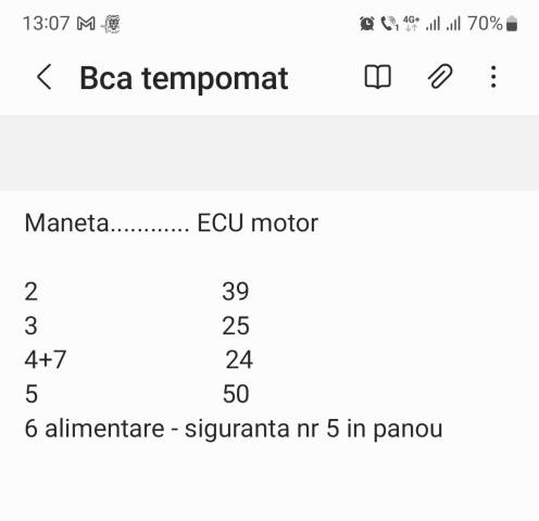

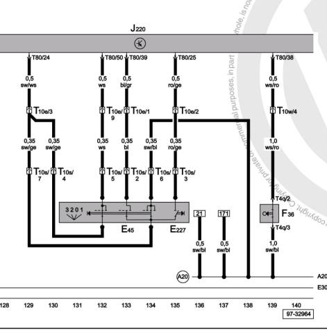

Salutare prieteni,toate firele de la maneta cu cruise control pentru G4 1.4 16v cod BCA toți pinii se baga la ecu doar in mufa alba sau și în cea neagra,menționez că încă nu am desfăcut am zis sa fiu pregătit ....

Da,nu va functiona. Vezi ca e postata diagrama ptr Bca,cateva pagini in urma. Cauta putin...
Poftim, ti-am scos diagrama pt BCA
în urmă cu 14 ore, F l o r i n a scris:

Salutare prieteni,am conectat firele de pe diagrama,așa cum am înțeles eu,am activat din tester dar nu merge,îmi puteți spune va rog ce pin la pin trebuie sa conectez? Poate am greșit eu ceva că sincer sa fiu nu le prea am.Va mulțumesc
pai intai posteaza tu poze cu ce ai montat, ce fire, ce pini .
scrie si in cuvinte pinii , numarul din mufa etc
ti-am tradus eu diagrama...

Am pust tot că la carte,apare și în bord becul,am activat și din tester problema ar fi acum că nu pornește masina aveți vreo idee?
