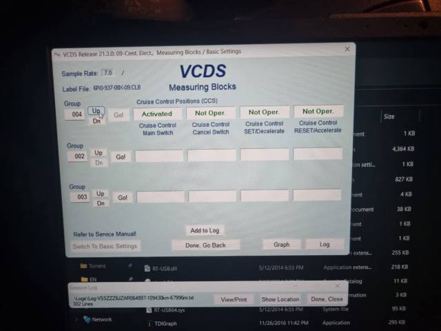

Altfel, cu vcds pe centrala electrica,vezi daca e activ ccs, in blocuri masura monitorizezi maneta,pedale abreiaj /frana si vezi ce nu merge. De regula sunt fire rupte in maneta...

Cauta pe 09 central electric cruise control. Vei gasi canalul. Ai vreo eroare pe 01 engine sau 09 centrala electrica?

Am verificat functionalitatea manetei, nu sunt probleme, recunoaste in VCDS orice actionarea a tuturor butoanelor.

Unde ai monitorizat maneta? Pe 09 sau pe 01? Sau ambele? Frana/ambreiaj...le ,,vede"?

Pe 01, în grupul 4 am văzut că citește maneta. Valorile citite reacționau în funcția de poziția acesteia.

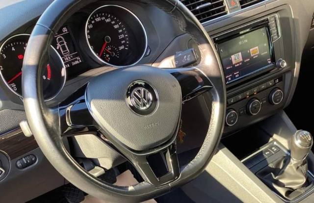

Mașina este un VW Jetta 2017 fără comenzi pe volan.
Ps: volanul din poză suportă să i se pună comezi și implicit schimbarea calculator coloană cu unul care suportă Multi-Function Steering Wheel.
Poti monta, dar cu grup manete pt Jetta cu temp in maneta de semnalizare..nu merge maneta de G5.
Scaneaza masina, sa vedem ce calc coloana ai acum, poate sa suporte tempomat
Pt volan comenzi sau temp pe volan, ai nevoie de volan comenzi sau comenzi volan (decupezi,  etc),  cablaj volan comenzi si calc coloana highline.
Oricum,  daca aloci un pic de timp sa cauti si citesti, am postat toate acestea info de multe ori
