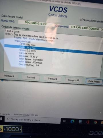

Am instalat maneta cu CC, acelasi cu cea veche. Pe Engine reusesc sa activez cruise control dar cand incerc sa scriu pe Steering - la 22 (2 - sistem mentinere viteza si ultimul 2 - stergator spate) primesc eroare"cod neacceptat".
Ar trebui sa folosesc un Security Code.
Pe engine am si eroarea din atasament, care a aparut dupa instalarea manetei.
Ce ar trebui sa mai verific?
Trebuie sa schimbi si calculator coloana,  sa cumperi un midline, care o sa suporte tempomat si BC.
Al tau nu suporta BC.
Identifica in tabelul de aici, daca ai type 1 sau 2 (posibil 1 la 2005) dupa codul calc tau (pe 16 steering wheel vezi ce cod ai tu) si cauta unul compatibil, dar.midline.....
http://wiki.ross-tech.com/wiki/index.php/Steering_Wheel_Control_Module_Versions
Si apoi sa traga un fir de la calc de coloana la ECU.
Obligatoriu la 2005...coloana volan pin 13 pana mufa intermediara albastra, de sub stergatoare, pin 4, fir negru alb. Daca nu ai mufa intermediara pe masina, trebuie sa te duci pana in ecu motor.

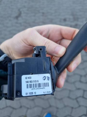

Salut, am montat pe octavia 1 BFQ maneta (originala) cu pilot varianta fara butoane laterale (doar on-off) tragand firele din maneta direct in mufa ECU in pinii 66, 67, 68, 69 folosind o schema postata in acest topic.
Instalatia de la maneta este aftermarket. In schema pe care am folosit-o erau unite firele din pinii 4 si 7 ai manetei dar pe instalatie erau uniti 3 cu 7.
Am schimbat intre ei pinii 4 cu 3 ca sa respect schema dar atunci cand dau on se aprinde martorul EPC si am eroare de potentiometru pedala. Daca doar pun contactul si dau on se aude un releu de sub bord si porneste pompa de benzina. WTF.
Mi-a scapat ceva, s-a mai lovit cineva de problema asta?
Modificat de Vladi_85
salut. O maneta SH nu este scumpa... nici una noua, aftermarket, nu e o avere. De ce nu montezi una corespunzatoare si faci instalatia, respectand diagrama de fabrica ?
