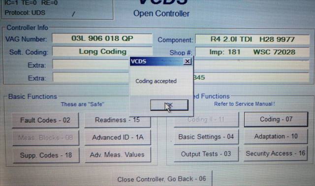

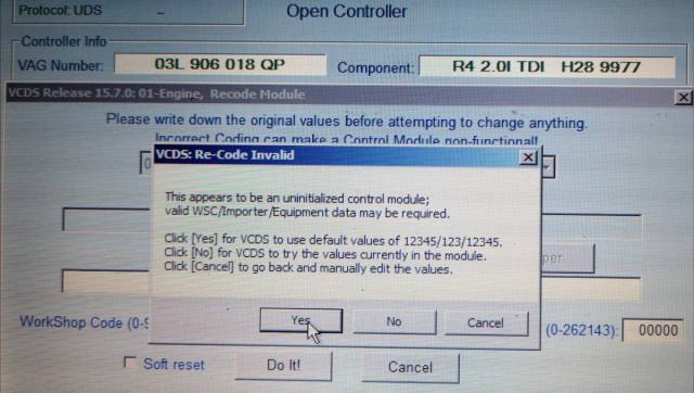

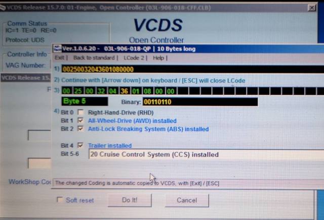

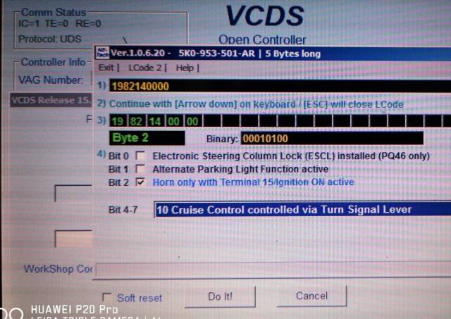

Bună seara. Dețin un Tiguan 2013 2.0 177cp, fără tempomat. După înlocuirea blocului de manete am activat cruise control cu vcds steering wheel, codare acceptata, apoi vcds engine, aici fără succes. Oare sa nu am firul tras de la spira la ecu? Sau sa fie spira pentru ca e 5K0953569 G care conform lui ross_tech nu suporta activare tempomat.
Codeaza pe engine cu motorul oprit/contact pus sau incearca alta interfata.
Si 569G va trebui inlocuit. Nu suporta ccs.

Mulțumesc pentru răspuns. Am codat pe engine fără motor pornit și a mers. Tempomatul tot nu funcționează chiar dacă mașina nu are nici o eroare. Mai rămâne spira si /sau firul către ecu. Pentru spira ce cod ar fi compatibil?
