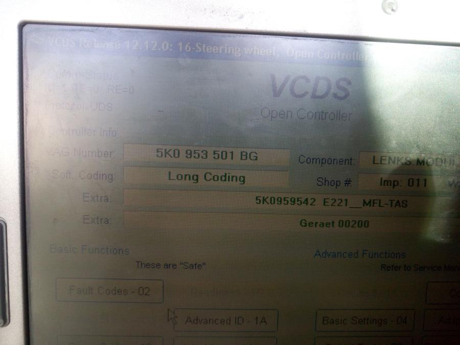

On 3/14/2017 at 10:31 AM, F l o r i n said:
pune scanarea de pe 16 -calculator coloana
16 Steering wheel Open controller. - poza atasata

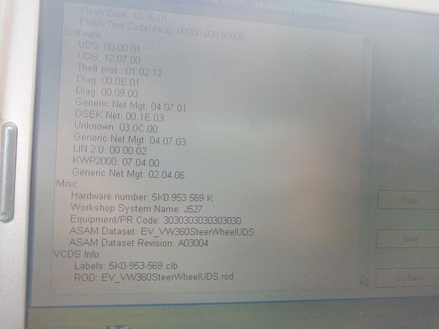

Dar daca iau si spira/calculator coloana o data cu grupul de manete si le schimb pe toate, atunci nu ar trebui sa fie probleme. Cel la care le-am vazut, zice ca au fost pe un Tiguan 2013. Nu inteleg ce e cu cablul acela.

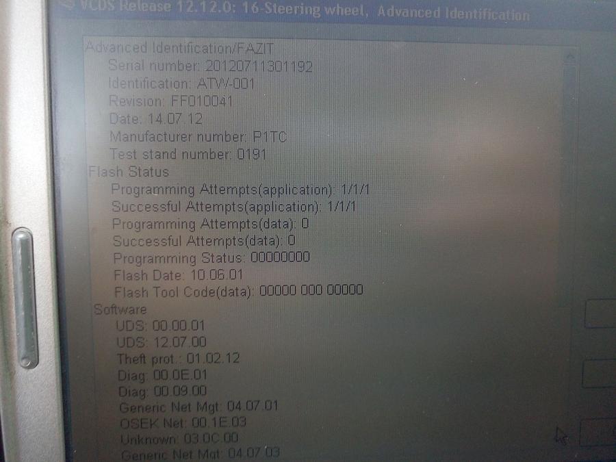

Acceseaza advanced id si acolo ai codul calculatorului coloana.
E de genul 5k0953569...
DA.Ai reusit.Codul tau e 5k0953569k.Este un highline care nu suporta tempomat.Ai volan cu comenzi pe masina?
Daca da,cel postat de tine mai in urma nu e compatibil...doar grupul de manete merge.

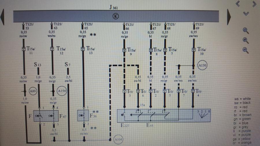

este ca la orice Passat B5.5 - nu are importanta motorizarea - trebuie sa faci legaturile intre mufa manetei T10 si mufa intermediara T15 - alba - mai departe, ai diagrama postata de Spido
Am o problema: culorile la fire nu sunt  la fel,eu am 1alb pin lat,1 portocaliu cu rosu pin subtire,2 negru cu galbenpe acelasi pin subtire,1albastru pin lat,1bleumarin far pin
Nu te lua dupa culori.Respecta diagrama-pin la pin si e ok.O sa vezi...
NU ai aceleasi culori deoarece cablajul este de golf.

Ai dacut legaturile conform schemei direct in ECU?
Alimentare ai in maneta?
Vezi in campurile de masura ce valori ai...vede pedale,switchuri?
Direct pe firele din mufa alba.Pe culori.Alimentare am luat din siguranțe si este pe contact.In ce campuri sa ma uit?
Firele trebuiau duse direct in ECU...nu in conectorul alb intermediar.
Am desfăcut mufa alba dubla si am legat firele cc pe firele care pleaca din mufa alba cred ca spre ecu.

Alexu, nu este asa..... la TOATE B5.5-urile, sunt trase firele pana in mufa T15
Am legat firele astfel:T10/2 albastruT15/8 albastru.T10/3rosu-portocaliu T15/9 rosu galben.T10/4,T10/7 negru galben T15/7 negru alb.T10/5 alb T15/7 rosu gri.T10/6 negru bleumarin -alimentare siguranta pe contact.

Conexiuni gresite...
4 si 7 merg in T15/10 NU ....7.
SI ai avut si schema....
Sau ai gresit la scris...Verifica conexiunile.Undeva ai gresit..
