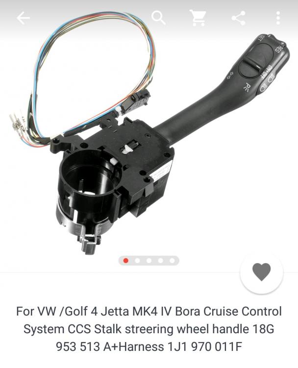

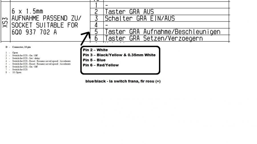

am luat si eu o maneta cu functie tempomat pentru o Fabia MK1 2001 74KW.
Maneta este cumparata de pe Ali...;

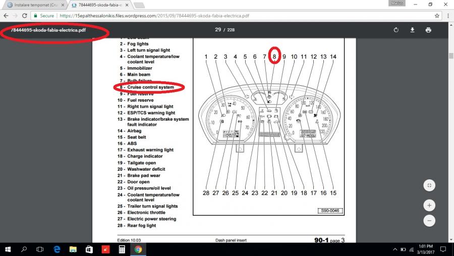

Am sapat pe internet si am realizat schema de mai jos.
Momentan caut conectorul XS3 - 6 pini.
Poate cineva confirma ca este bine ce am adunat in imaginea de mai jos?
Culorile sunt cele care vin cu cablul manetei.
este in centrala electrica a masinii, este nefolosit, ai nevoie si de o mufa ca sa pui pinii acolo.

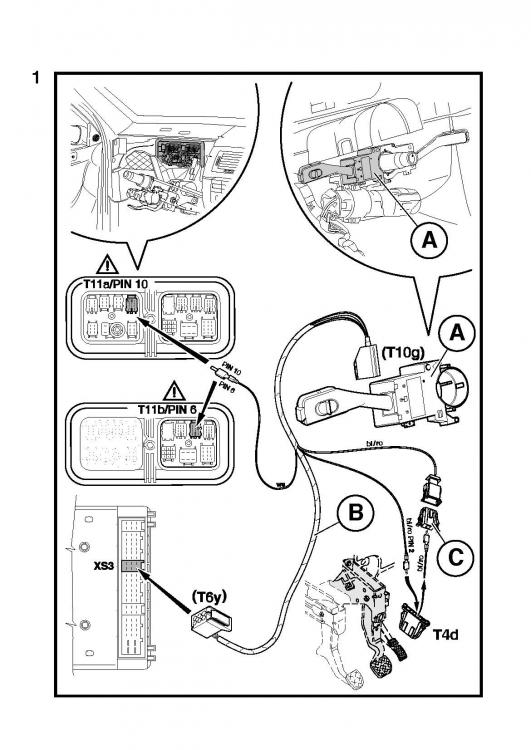

codul mufei pe care trebuie sa o cumperi este 6Q0 937 702A  plus pinii aferenti
Ti-am atasat o poza, sa te ajute. Mentiune - cu firul catre ECU, te duci si te legi de firul existent in mufa ECU, nu la T10, ca nu ajungi la ea....

este ok, stai linistit......

Ti-am scris mai sus, trebuia sa te conectezi la ECU.
Degeaba demontezi ceasurile, nu ai ce sa faci la Fabia in acest sens.

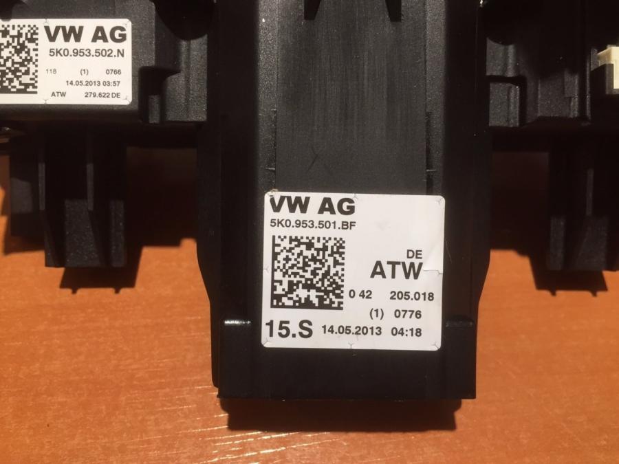

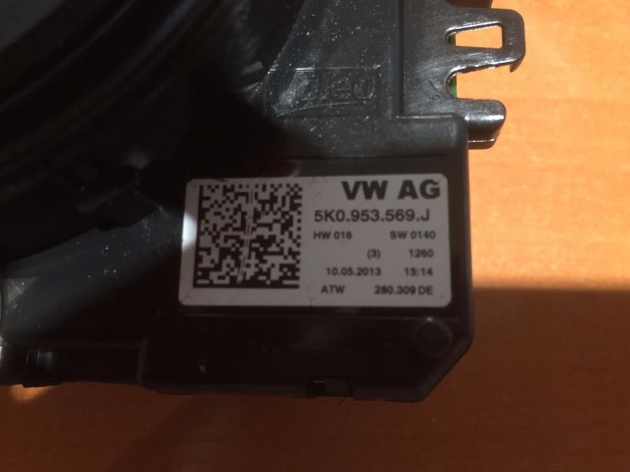

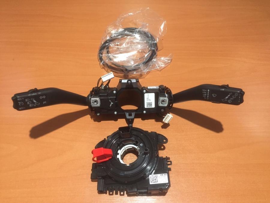

Pot cumpara grupul asta de manete? Vad in anunt, ca e si calculatorul de pe colana volanului, dar intrebarea e daca se potriveste la Tiguanul meu (08.2012 fabricatie). Codurile sunt in fotografie. Multumesc anticipat.
pune o scanare, sa vedem ce calculator ai tu acum pe masina
BCM 5K0 937 086 M si spira volan 5K0 953 501 BG. In alta ordine de idei, pt retrofit faruri xenon trebuie sa schimb si BCM sau merge pe asta? Multumesc inca o data.
Modificat de grp
nu ai pus codurile care trebuie.... de aceea te-am rugat sa postezi scanarea. BCM nu ne interseaza, iar al doilea cod nu este de la spira/calculator coloana... ci de la manete
pune scanarea de pe 16 -calculator coloana
