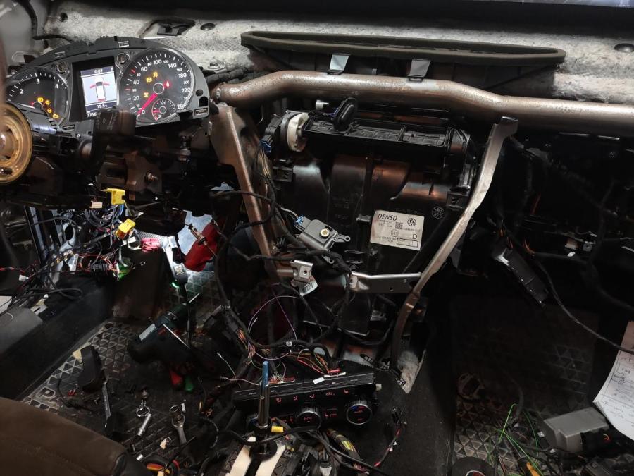

Eu am făcut ultima de acest gen săptămâna trecută... Bine.. Mai multe modificări, printre care și retrofit la climatronic de Passat B7... La un B6 care era Climatic. Trebuie sa iei diagramele pt ambele instalații și le faci direct pe mașina, comparând. Eu asa am făcut, le-am lucrat direct pe masina

Vezi ca și la mufa mare difera pinii. Cel puțin la Passat, ca îmi aduc aminte, deoarece l-am făcut recent. Vb de luni sa vedem cum te pot ajuta de la distanta
