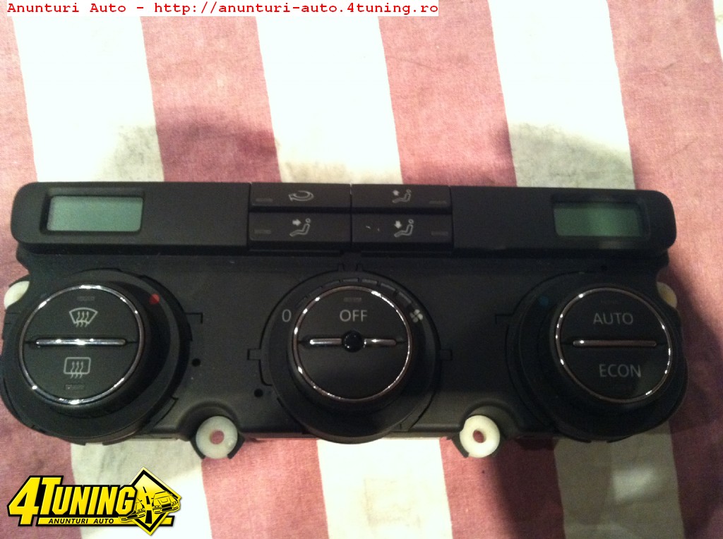

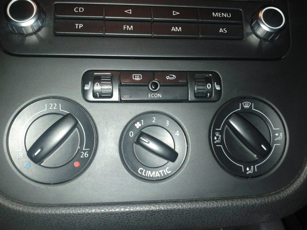

Sunt posesorul unui golf 5 si as dori sa trec de la climatic (banuiesc ca e AC climatic) la climatronic. Am pus ochii pe un panou de comenzi climatronic pe care as dori sa il achizitionez, insa nu stiu daca acesta se va potrivi exact in soclul de conectare a contactelor, iar pe langa asta as dori sa stiu ce ar mai trebui adaugat, schimbat (senzori,etc) pentru o functionare completa. In principiu am un semn de intrebare asupra reglarii directiei aerului (parbriz, pasageri, picioare) datorita faptului ca aceasta schimbare se face mecanic din acel buton de regaj, iar la climatronic nu am nici o idee cum se face acest lucru.
Am atasat si doua imagini una cu instalatia actuala de pe masina (climatic), iar cealalta cu comenzile climatronic.

Vezi ca am detaliat eu cu cateva pagini in urma piesele necesare pt. conversie. Pe langa panoul de comanda climatronic, ai nevoie si de carcasa de distributie a aerului, cu servomotoarele pt. clapetele de distributie, cablaj etc.
Corect, la climatic actionarea clapetelor se face mecanic iar la climatronic se face electric. De asta trebuie schimbat tot airboxul climatic cu unul climatronic.
