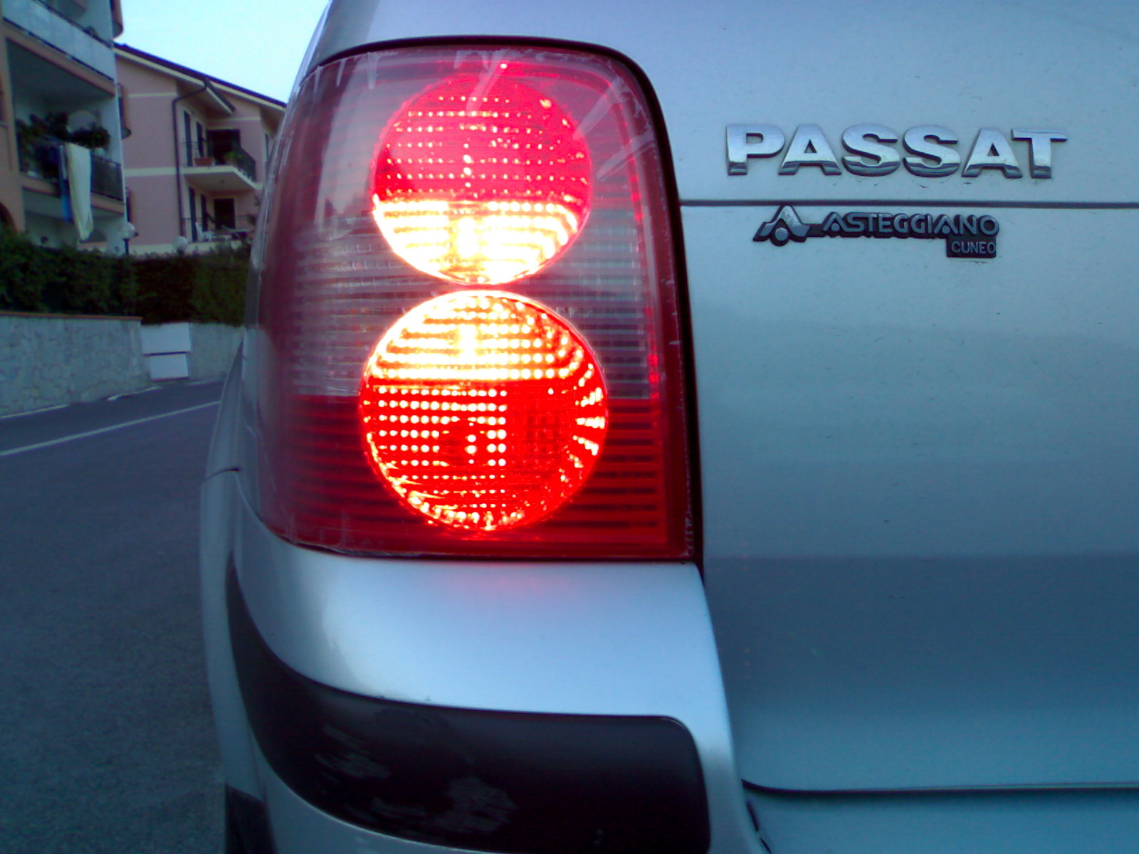

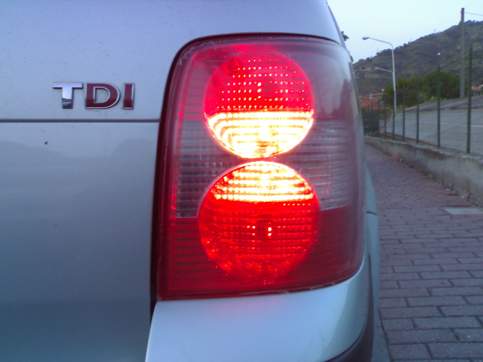

Dupa cum stiti la Passat 3BG stopurile au 4 becuri cu filament dublu care formeaza cate 2 "cercuri" pe fiecare parte care folosesc pentru pozitii, frana si lampa de ceata. Frana se aprinde in jumatatea de sus a cercului de sus, iar lampa de ceata se aprinde in jumatatea de jos a cercului de jos. Aceasta se datoreaza faptului ca lipsesc contactele pentru becurile din mijloc pentru a aprinde celui de-al doilea filament. Prin aceasta modificare eu am vrut ca atunci cand apas pe frana sau cand folosesc lampa de ceata sa se aprinda tot cercul de sus, respectiv cercul de jos.

eXtenZy, salut si eu am facut la fel. numai ca le-am facut sa se aprinda cu pozitia. asa ca becurile din mijloc (adica becul de jos a cercului de sus si si becul de sus a cercului de jos) se aprind mai intens si si se vede tipul unui patrat de lunima am sa postez si foto. si nu a trebiut nici o modificare de nici un fel. problema e ca se incalzesc foarte tare ca se topseste plasticul ala din far care divide cercurile. salut
Super tare! De juma de an ma tot gandesc cum sa fac si eu modificarea asta FARA schimba tot suportul de becuri cu unul tip american (unde vin standard cu modificarea asta). :) Cand o sa am timp o sa m-apuc si eu de modificarea asta. Problema e ca mi-e frica sa nu se topeasca plasticul dintre becuri fiind de doua ori impactul termic acum, mai ales ca am automata si stau la stop cu piciorul pe frana.
