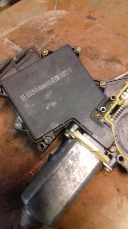

Am un Golf 3 la 4 usi din 96. Dupa ceva investitii, am cumparat macaralele pe stanga de la Arad de la o firma, rezonabil (la jumatate din pretul cerut prin Bucuresti).
Mecanicul le-a montat (la ambele erau firele incurcate) insa cea de la sofer tot nu merge.
Motorasul face ca pana acum.. tzac.. tzac... tzac.. ceva intra in protectie. Atasat poza cu ansamblul. Pare a fi motorasul blocat (ars?) sau electronica s-a ars ceva prin ea. O sa o demontez in weekend insa poate v-ati mai lovit voi de problema asta.
Stie cineva cum se poate repara sau de unde pot cumpara un ansamblu cu totul, sh sau similar? (telefon pe PM)
