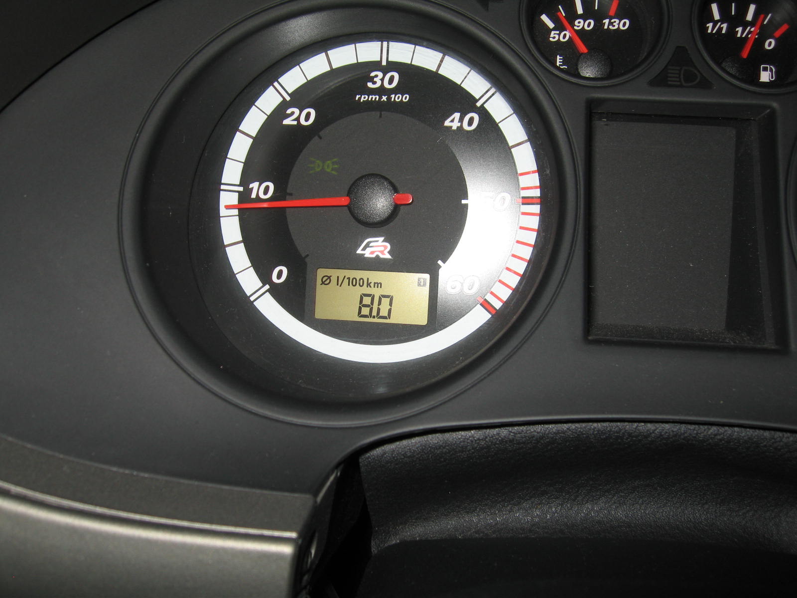

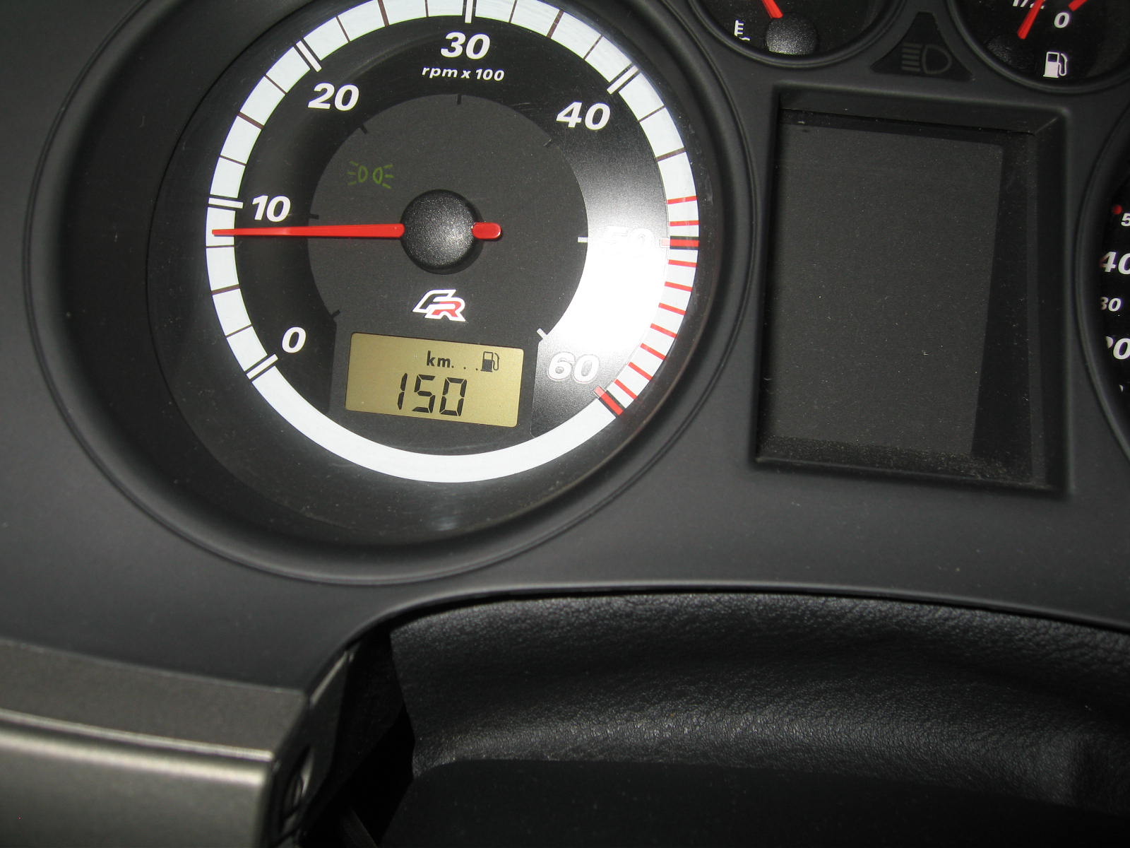

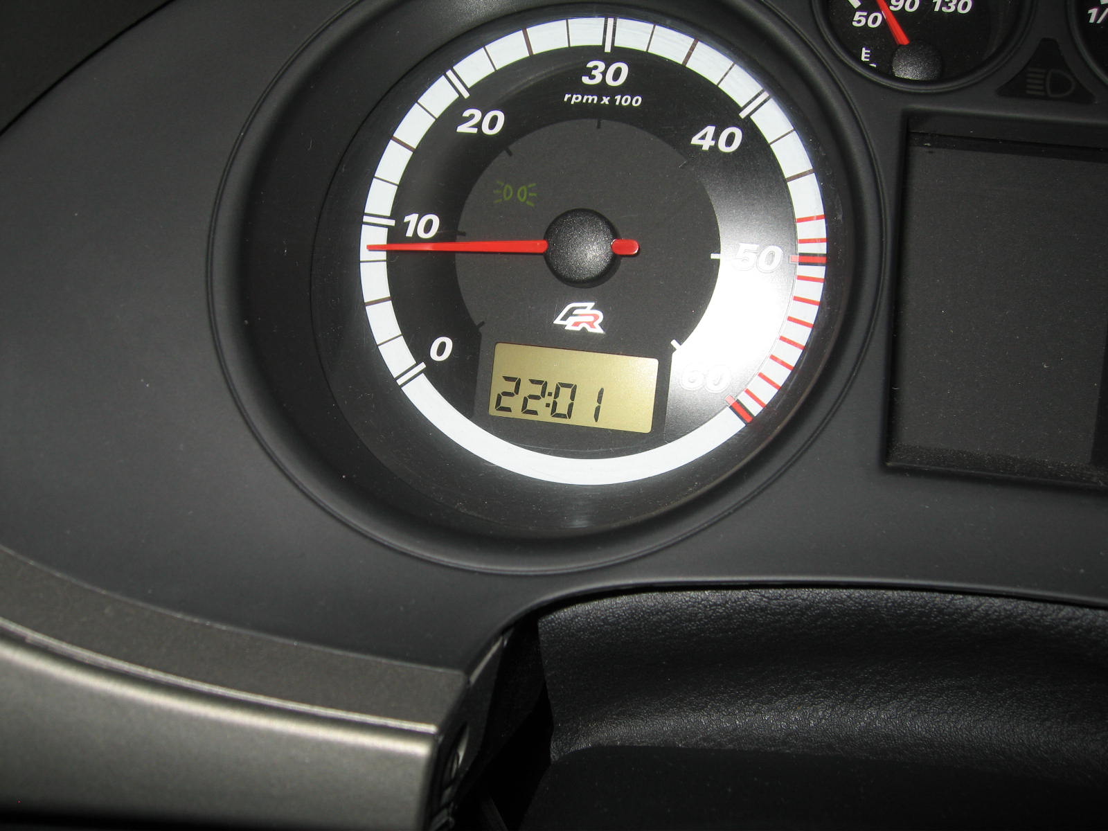

Am o rugaminte pentru cei care au computer de bord pe Seat Ibiza 2001-2007, sa posteze aici poze cu functiile computerului de bord si date despre informatiile pe care le poate oferi. Va multumesc.
Salut!
Sper sa va zic bine : Consum instant si mediu, Ora, Nr de KM parcursi, Timpul trecut de cand ai pornit motorul, Temperatura de afara, Nr de KM pe care ii mai poti parcurge...cam astea :P
Multumesc elle, poti sa postezi si fotografii cu functiile respective, daca se poate seara, sa vedem si noi cum se vede / cum apare / cum se incadreaza in bord ?

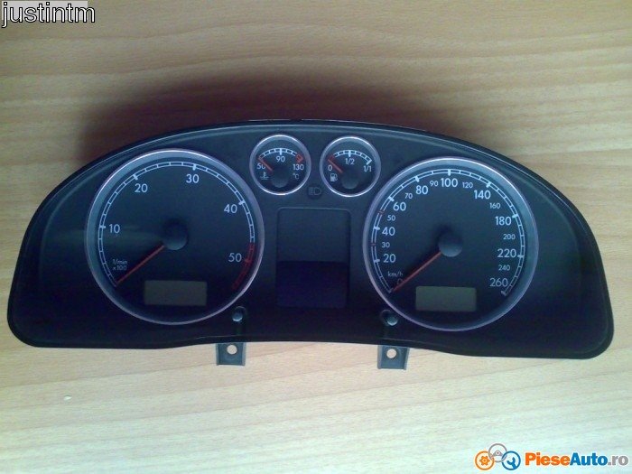

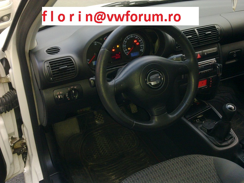

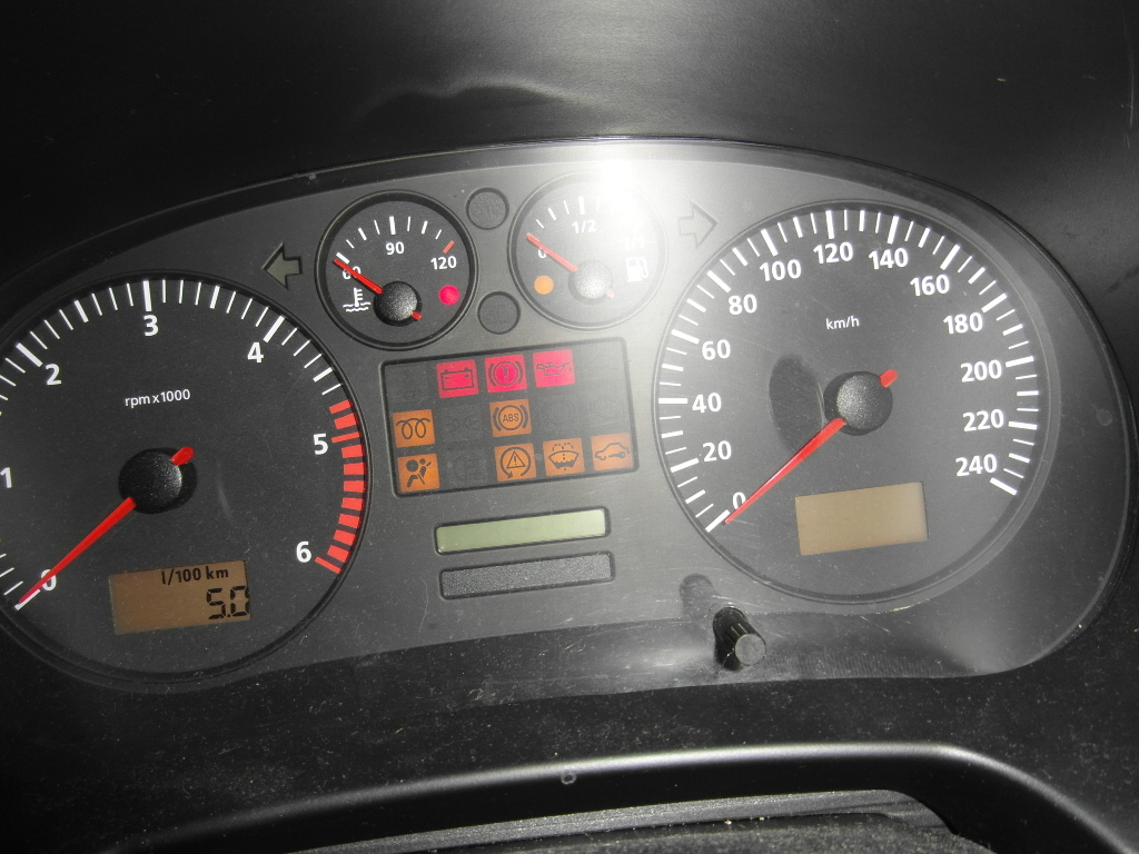

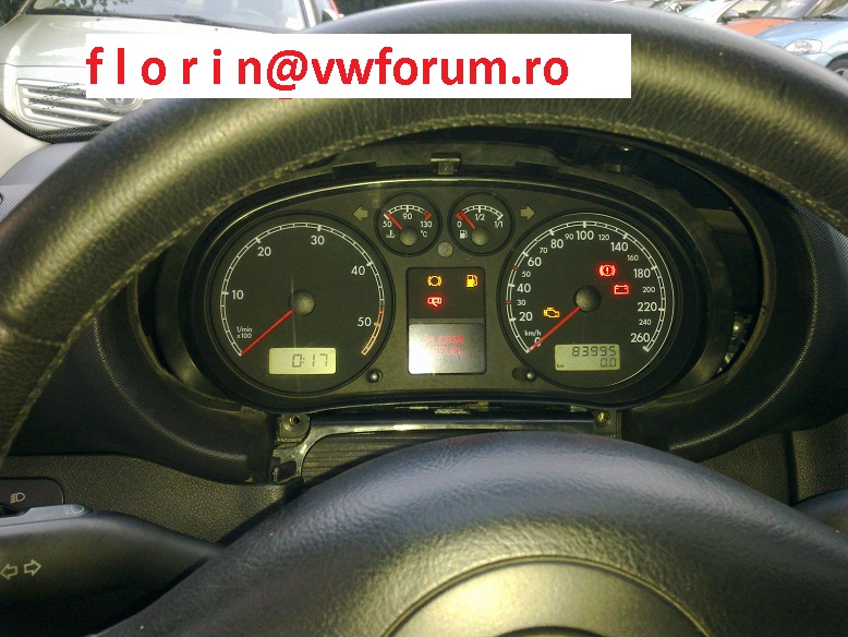

Salut pe toti colegi si le urez La mutii anii!....dupa ce am citit mai toate posturile legate de acest subiect in cele din urma m am hotarit si eu ca pe seatul meu 1.9 tdi an 2000 cu I.C imo 2 cod 1M0 920 821 B si daca este nevoie CAN Gateway 6N0 909 901 sa imi montez un I.C imo 3 . Mentionez ca am din fabrica B.C ,senzor de temperatura exterioara si senzor nivel lichid parbriz....acum eu am pus ochii pe un I.C de passat tdi cu inele cromate de anglia si am  sa atasez poze atit cu IC ul meu cit si cu cel pe care doresc sa-l montez.
  In continuare v asi ruga daca se poate sa ma ajutati si pe mine si in acelasi timp sa ma lamuriti in privinta la citeva aspecte deoarece acum sint in faza de documentare si nu asi vrea sa cumpar cele necesare si sa ma trezesc ca am dat banii degeaba.

1. nu ai nevoie de can gateway.... el este integrat pe placa de baza a ceasurilor... deci, o sa fie acolo.
2. nu merg foliile tale, de Seat... pe ceasurile de Passat/Golf... etc.- deoarece acestea au si matori integrati in turometru si vitezometru... pe care Seat nu-i are acolo.... deci, nu o sa ii vezi deloc... partea cu turometru/vitezometru, s-ar rezolva... nu usor, dar se poate face - din modificarea adreselor din eeprom, etc.
    oricum, la ceasurile de Passat trebuie modificat software-ul, ca sa fie functional 100%, pe Seat.
3. se poate modifica hardware clusterul, ca sa mearga si avertizarea de usa deschisa.
4. nu stiu daca e cineva pe langa tine... din cate imi aduc aminte, nu prea....
5. carcasa numai de A3.... nu A4
de facut, se poate face... am facut mai multe, inclusiv maxidot, leduri albe/rosii la ele... iese superb.
