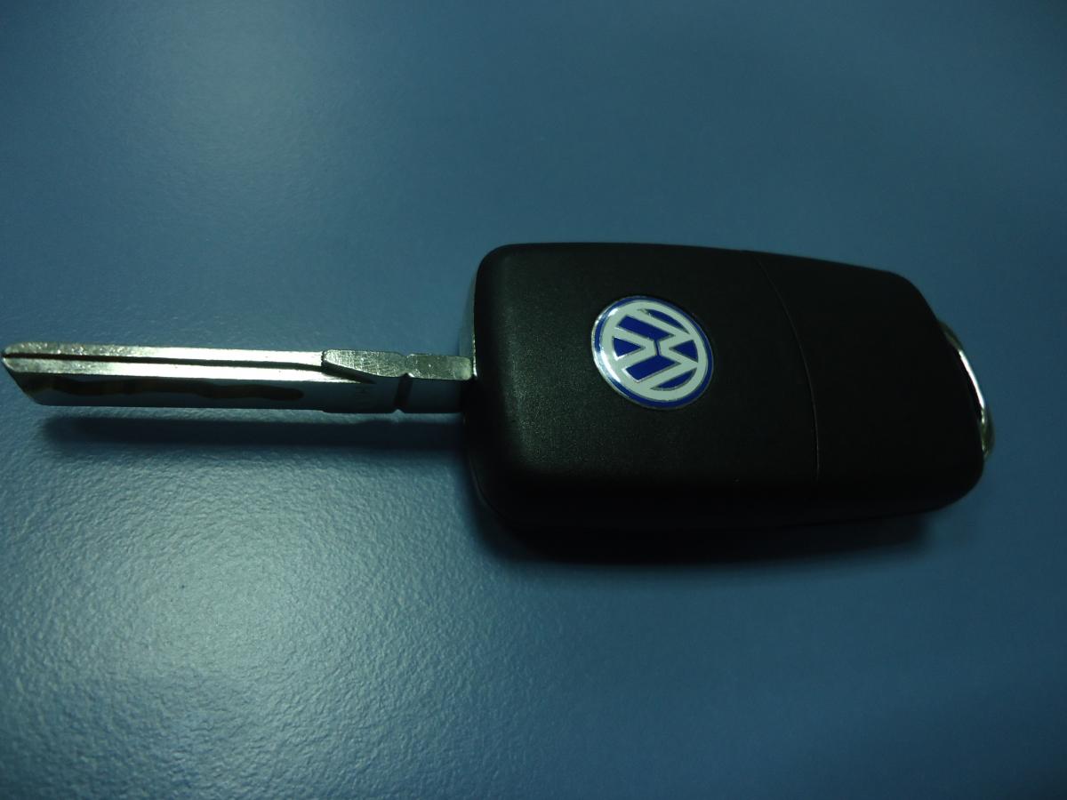

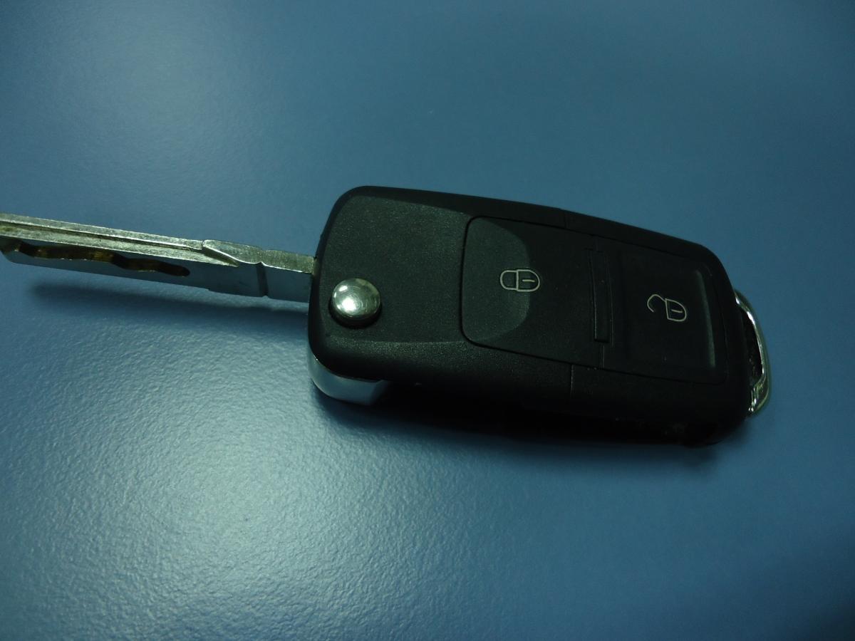

uite ce am facut eu si am cheie noua.
Carcasa noua luata de pe okazii(40ron) identica cu cea OEM ca si caliatate si forma si tot cu tot cu logo(cine vrea pot sa-i dau pe PM adresa) , mi s-a parut moca moca. O cheie SH care bine-nteles are si chip-ul, 35ron. La mine a mers reinvatat chipul, dar am intleles ca la immo3 nu merge reinvatat si iti va trebui in blank.
si taiat lama, 40ron.
pin-ul il aveam si am rezolvat cu vag-com-ul din dotare v3.11 adaptarea.
LE: chipul il scoti din cheia veche lasand la dizolvat in acetona cam 30 de minute dupa care cu multa multa grija, sa nu-l spargi in scoti de la loc cu o scobitoare si il fixezi cu oja in noua cheie.
fata de o cheie la reprezentanta, 750ron + invatatul 80ron.

daca vb de o cheie SH care provine de pe o masina immo 3 - nu merge rescris cip-ul acesteia - trebuie inlocuit.
in rest, variante de rezolvare sunt multe, depinde de bugetul alocat de fiecare, in acest sens.
marius.... in timp o sa vezi de ce aceea costa doar 40 lei.....
marius1982.11
deocamdata nimic de reprosat, e ca in prima zi, si si daca ar fi sa ma tina 2 ani, 40 lei e nimica toata fata de 800.
o poza facuta chiar acum. Eu nu incerc sa conving pe nimeni de nimic, doar ca nu voi da 800ron pe o cheie la o masina de 14 ani, sa fim intelesi, oricat de mult as avea grija de ea si as bibili-o ;)
