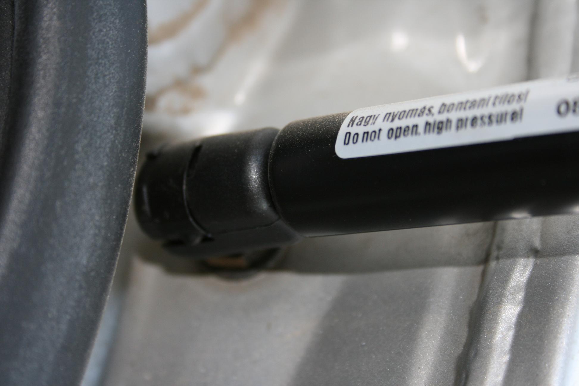

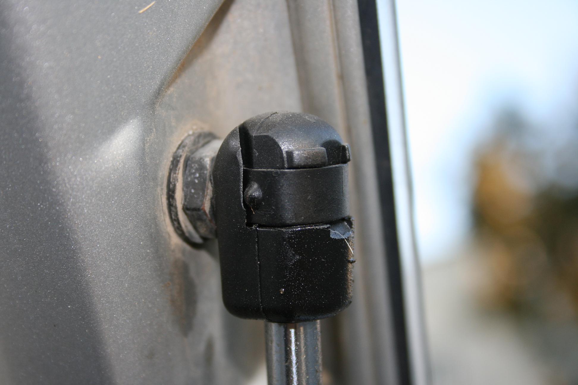

Din ce am observat se schimba foarte usor - o clema/siguranta de care probabil trag putin cu surubelnita si gata ... a iesit amortizorul.

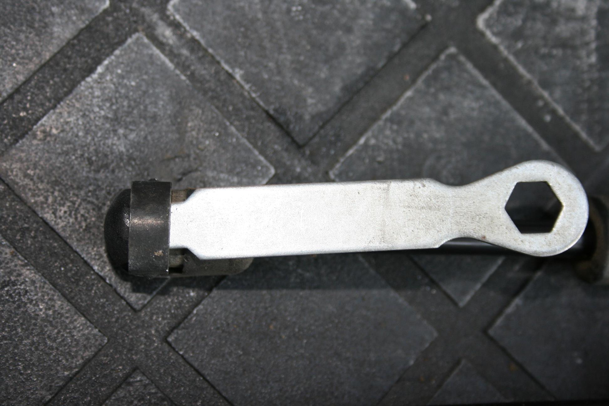

Nu a fost necesar decat sa introduc surubelnita sub clema, sa trag putin de ea si in acelasi timp de amortizor. A iesit foarte usor.
