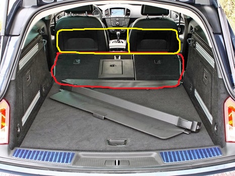

mai mult de pozitia verticala pentru sezut nu ai ce sa-i faci..
desfaci balamalele daca chiar vrei.. iti trebuie un imbus de 5 daca nu gresesc si poti sa elimini sezutul daca chiar ai nevoie de spatiul ala.. dar dupa parerea mea nu te ajuta decat cu o palma.. cam asa ceva.. pe urma o sa dai de scaunele din fata...
ai in poza un portbagaj cu bancheta rabatata.. poza nu e de golf... am luat-o de pe net si eu.. spatarul o sa iti vina exact ca in partea rosie.. iar sezutul ca in partea galbena.. mai mult de atat nu ai ce-i face decat sa-l dai jos cum ziceam :D

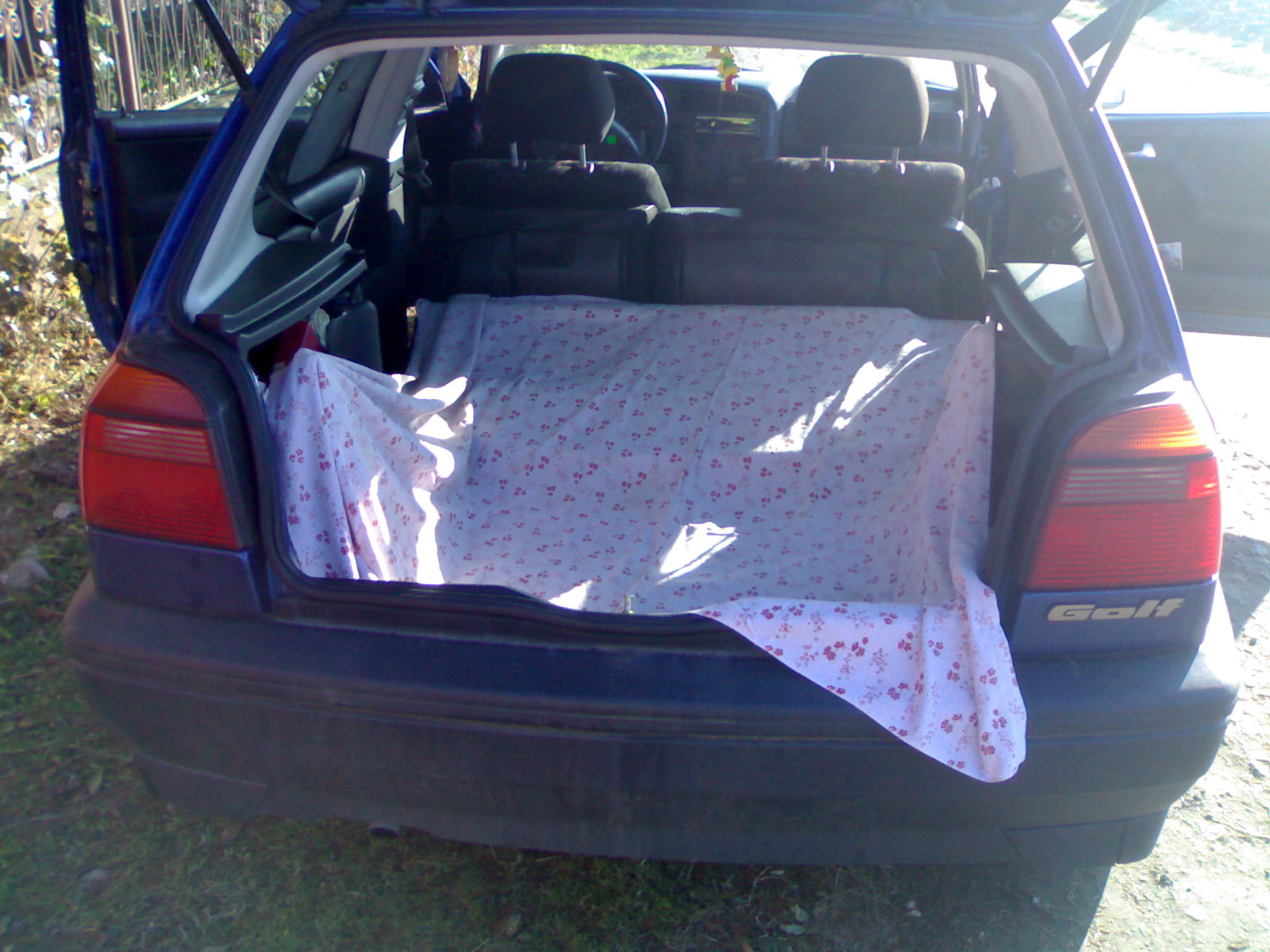

O poza cu bancheta rabatata la mine.
post-10002-0-30929300-1300807997_thumb.j
Acum e clar. Definitiv. Iau situatia ca atare daca nu mai e nimic de facut.
