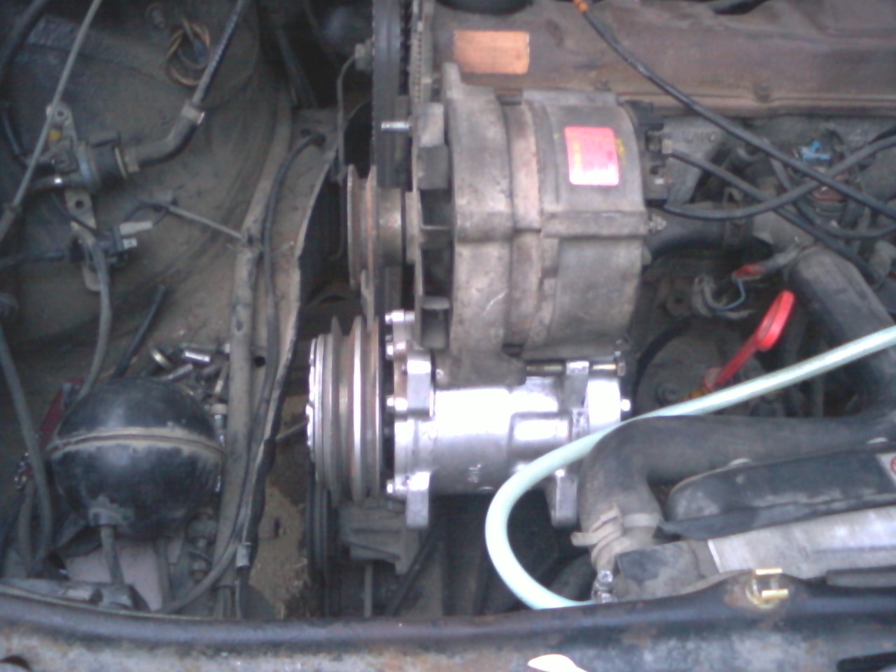

am reusit sa le aliniez, am asa:
- vilbrochen fulie mica, pompa apa, pompa servo
- vilbrochen fulie mare, compresor
- compresor, altenator
ca sa le pot alinia asa am fost nevoit sa urc compresorul sus implicit si alternatorul la fix cat sa nu liveasca alternatorul in capota, arata ca draq dar asta este, a fost singura solutie, io nu imi dau seama cum dand jos de pe un 16v fulie dubla vilbrochen, fulie pompa servo, fulie pompa apa, suport 16v + comrpesor, si alternator 16v la mine sa nu se alinieze, la mine axul la pompa de apa era scos mai in afara decat la pompa de pe 16v si din acea cauza nu se alinia.
in fine voi pune imediat si poze
alternatorul acolo trebuie sa stea. nu stiu daca pompa de apa pe fulia mica e ok, ti-ar trebui o fulie care sa fie mai inauntru, si sa aliniezi apa cu compresor si vibro. o sa incerc maine sa fac niste poze sa vezi cum e la mine.
vezi ca fuliile de la pompa de apa, vibro si compresor sunt pt curea de 13, fulia de la servo trebuie sa fie mai ingusta. degeaba le-ai aliniat daca nu se potriveste cureaua.
pff cum a iesit :| nu puteai sa faci alta configuratie???
alternatoru pe fulia interioara de la compresor e varianta corecta . pompa aia de apa e ciudata rau ...sta ca naiba teoretic acum ai avea nevoie sa pui compresorul impreuna cu pompa apa si servo. ca inainte aveai pompa apa , servo si alternator. acum in loc de alternator trebuie sa ai compresorul pe o curea putin mai scurta decat inainte, iar alternatorul sa fie antrenat de fulia interioara de la compresor ...acolo iti trebuie o curea scurta tare... am acasa daca vrei dai un tzar
aaaa... sa dai tzarr ca mai am 2 piese ce le am gasit :vaidecapulmeu:

Original pompa apa era pe fulia mica la vilbrochen, la 16v pompa apa era pe fulia mare de la vilbrochen, fulia era model mai in interior si era mai mare in diametru fata de a mea care ii mica cam ca si cea de la pompa servo(in diametru), deci tot cam turele alea le baga pompa de apa.
Si sa nu aud ca alta configuratie nu am gasit si ca pm ca nici care din voi nu ati dat cu ochiu pe acolo toti v-ati tras ieri pe cur, 2 suruburi de la vilbrochen cu dalta le-am desfacut, f....i Fritz cu imbusurile lui.
Deci ca sa fiu mai clar
-pompa servo, pompa apa(fulia mea ii mai mica decat la 16V care ii bagata mai in interior ca sa mearga pe fulia mare la vilbrochen- la mine nu se alinia cu fulia mare de aici toata problema)- vilbrochen fulie mica (ii tot cum era si inainte deci nu are cum sa nu fie ok ca a mers atatia ani ok)
- vilbrochen fulie mare - compresor fulie exterior (cureaua merge pe deasupra pompei de apa de aia a trebuit sa ridic atat de mult comrpesorul implicit alternatorul)
- compresor fulie interior alternator
