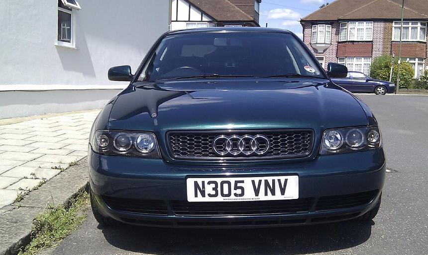

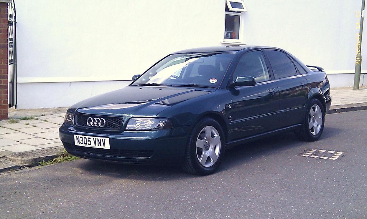

K,va veni si filmuletul :Driver: ,pana atunci poze cu noii etrieri si discuri de frana si o poza cu masina in care se vede ca FMIC-ul nu se observa
