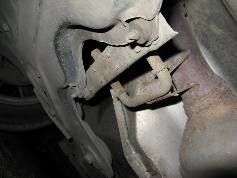

In al doilea rand,daca are cineva o poza cu acest suport intermediar,il rog sa posteze! Am o problema de cand mi-am pus toba finala sport,cel care mia sudat in argon toba mia zis ca o sa trebuiasca sa schimb tamponu de mijloc,la cateva zile dupa ce am schimbat finala,a inceput sa imi atinga pe undeva traseul de evacuare,la plecarea de pe loc,numai atunci cand in masina sunt minim 3 persoane,adica cand e mai grea,io am probleme si cu tamponul longitudinal de la motor,ma gandes ca se apleaca prea mult motoru cand incerc sa plec dp loc si se modifica si pozitia evacuari odata cu motorul! Si cu mana daca misc de la toba dinala se misca cu totu pana la motor,stanga dreapta ,tot traseul,nu sunt fixi fixi nici suportii de la toba finala pentru ca sunt improvizati!
Astept o poza ca sa imi fac o idee asupra tamponului! Mersi.

Cred ca de suportul asta se vorbeste

patit si eu aceiasi treaba. Din cauza tampoanelor motor uzate evacuarea se misca mai mult decat trebuie si cedeaza acel suport impreuna cu racordul fexibil. s a putut suda in argon. sudura s a facut cu ele pe masina pentru a nu gresi sudorul locatia acestuia pe catalizator.
