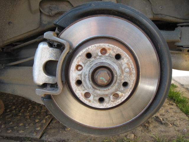

Vopsirea etrierilor:
Before/Making Of/After.. :rolleyes: :
.... ar mai putea exista o etapa, asta in cazul in care imi reuseste ideea(am mai incerrcat o data si nu mi-a reusit :Driver: ).
Modificat de WRC
... pentru ca m-au intrebat/ma intreaba din ce in ce mai multi: Ce cantitate de vopsea de etrieri am folosit, vin cu raspuns aici:
In cazul de mai sus s-a folosit sub jumatate din cantitatea unui kit Foliatec in conditiile in care au fost aplicate 2 straturi + retusuri. In concluzie un kit ajunge lejer pentru 2 masini.

Le-i vopsit cu pensula sau ai folosit un spray ?!
Un cost total al materialelor folosite ne poti da si noua ?! :D
Modificat de Riddler
Da, am pus-o pe acei butuci pt. ca, cricul este instabil pe suprafete care nu sunt pertfect plane si am vrut sa lucrez la toti etrierii aproape in acelasi timp pt. ca vopseaua(Foliatec si se da la pensula) se intareste destul de repede daca respecti cantitatile(la amestec) specificate de producator.
Cat despre costuri, avem asa:
Kit Foliatec (vopsea, intaritor si degresant) - ~150 lei
Perie de sarma - 5 lei
Smirgel 2 granulatii diferite(nu mai retin exact) - 7 lei
2 pensule(le-am primit de la sora-mea :) ) - 8 lei
1 pereche de manusi de menaj(primite de la nevasta-mea. :biggrin: - 6 lei
1 pahar suc portocale Granini :D - 1,7 lei
TOTAL: 177,7 lei + aproape 1 zi de munca (09.00 - 17.00). Pasiunea nepretuita! :ceuameni:

Riddler poti sa iesi si mai ieftin prin folosirea spray-ului in locul kit-ului dar rezultatul pe termen scurt/lung cu siguranta nu va fi acelasi.

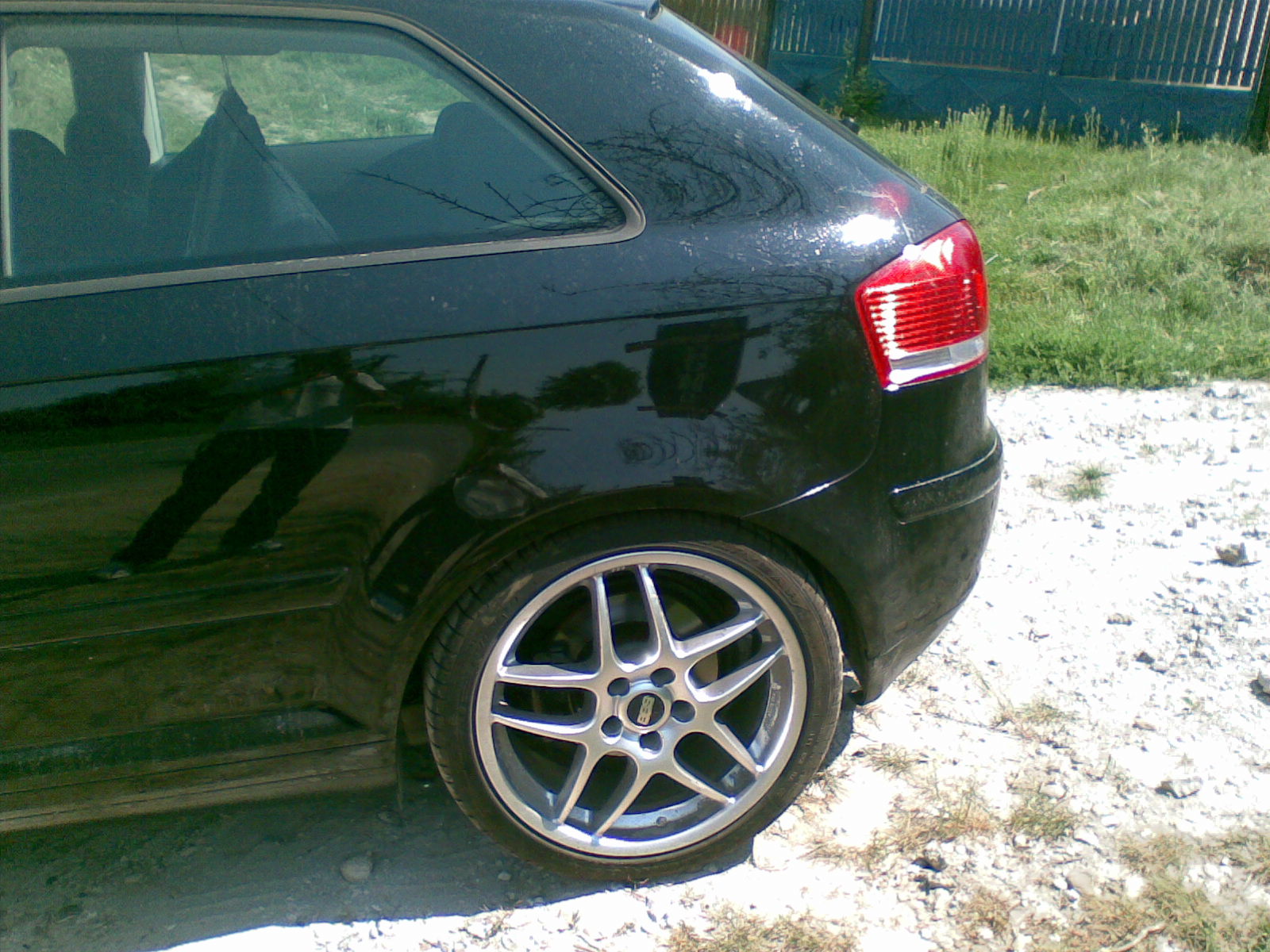

@dan i - multumesc de urari. ET-ul intr-adevar este 38 si referitor la fata iti dau dreptate - dupa montare arcuri/suspensie exista posibilitatea sa atinga. Cat despre spate inclin sa te contrazic.. cred ca este loc sa intre roata in oala chiar si cu aparatoarea de noroi de pe interior care mai "fura" si aia vreo 1 - 1,5 cm. Vezi niste poze mai jos in care masina era cocotata pe o panta:
Raman la parerea mea ca jantele stock de pe A3/S3 8P din punct de vedere al ET-ului nu avantajeaza absolut deloc modelul. - jantele fiind prea spre interiorul masinii. Asta a fost si ratiunea pentru care am mers cu ET-ul la "limita atingerii"
