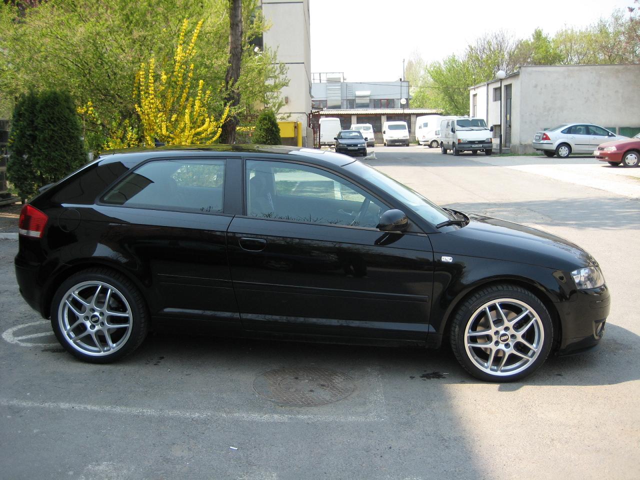

A venit vremea frumoasa si au inceput activitatile la masina.. :D :
- am vopsit etrierii in negru (+ sper sa mai urmeze o surpriza, daca-mi iese.. :blah_:
- am trecut si eu cu putina intarziere la rotile de vara

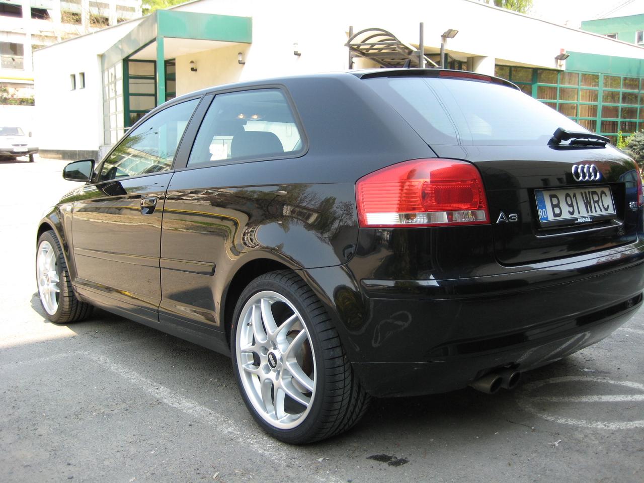

Jantele cum am scris si mai sus sunt niste BBS-uri VZ pe 18" -8J -ET 38 - destul de usoare (nu le-am cantarit - din pacate nu am avut cantar la indemana)
Anvelopele: Goodyear Eagle F1 Asymmetric 225/40 18" 92Y - multumesc Voinea pt. tot ajutorul.
Ansamblul roata a mai primit un set de valve ascunse si un set de antifurturi Borbet.
Etrierii i-am vopsit cu Foliatec negru intr-o operatiune destul de migaloasa (voi posta poze la topicul vopsire etrieri).

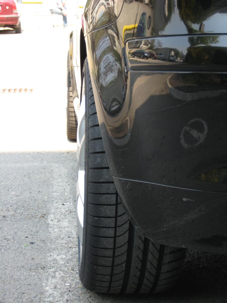

Se pare ca am avut dreptate: pentru toti cei care erau sceptici sau erau siguri ca pe un A3 8P jantele 18", 8J ET38 ating va asigur: nu ating.
Asadar am facut mai multe teste cu 2 persoane in spate si 3 in portbagaj (80kg media/om), suit/coborat de pe bordura, bracat roti stanga/dreapta, mers fata spate, etc. Singurul test pe care nu am reusit inca sa-l fac este "aterizare" la viteze mari pe carosabil inclinat(panta)- vom vedea.. Este clar ca ET-ul minim la Golf V este diferit fata de A3 sau Leon ....

Am revenit cu primele impresii legate de jante pe 18' si anvelope 225/40 18" in comparatie cu rotile de iarna pe 17' anvelope 225/45 17"
- s-a imbunatatit considerabil stabilitatea(aici in primul rand conteaza diferenta de 4 cm in total castigata intre roti)
- franarea este mai buna, dar nu cu mult (probabil ca este inca rece afara pt. anvelope). Diferenta la aderenta intr-adevar se simte pe viraje... este cu totul altceva; la fel s-a imbunatatit si acceleratia.
- paradoxal gropile/denivelarile sunt absorbite mai bine chiar cu jante mai mari talon mai mic la anvelope(aici cred ca este diferenta de greutate a rotii).
...cine a zis ca "... vei simti imediat cand conduci o masina cu BBS" a avut mare dreptate.
Sincer pana sa testez nu am crezut ca poate fi o asa mare diferenta doar de la roti. Parca pana acum eram in ghete de iarna si acum sunt in pantofi sport running :blink:
