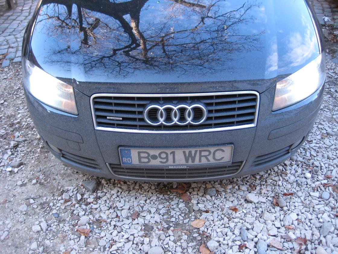

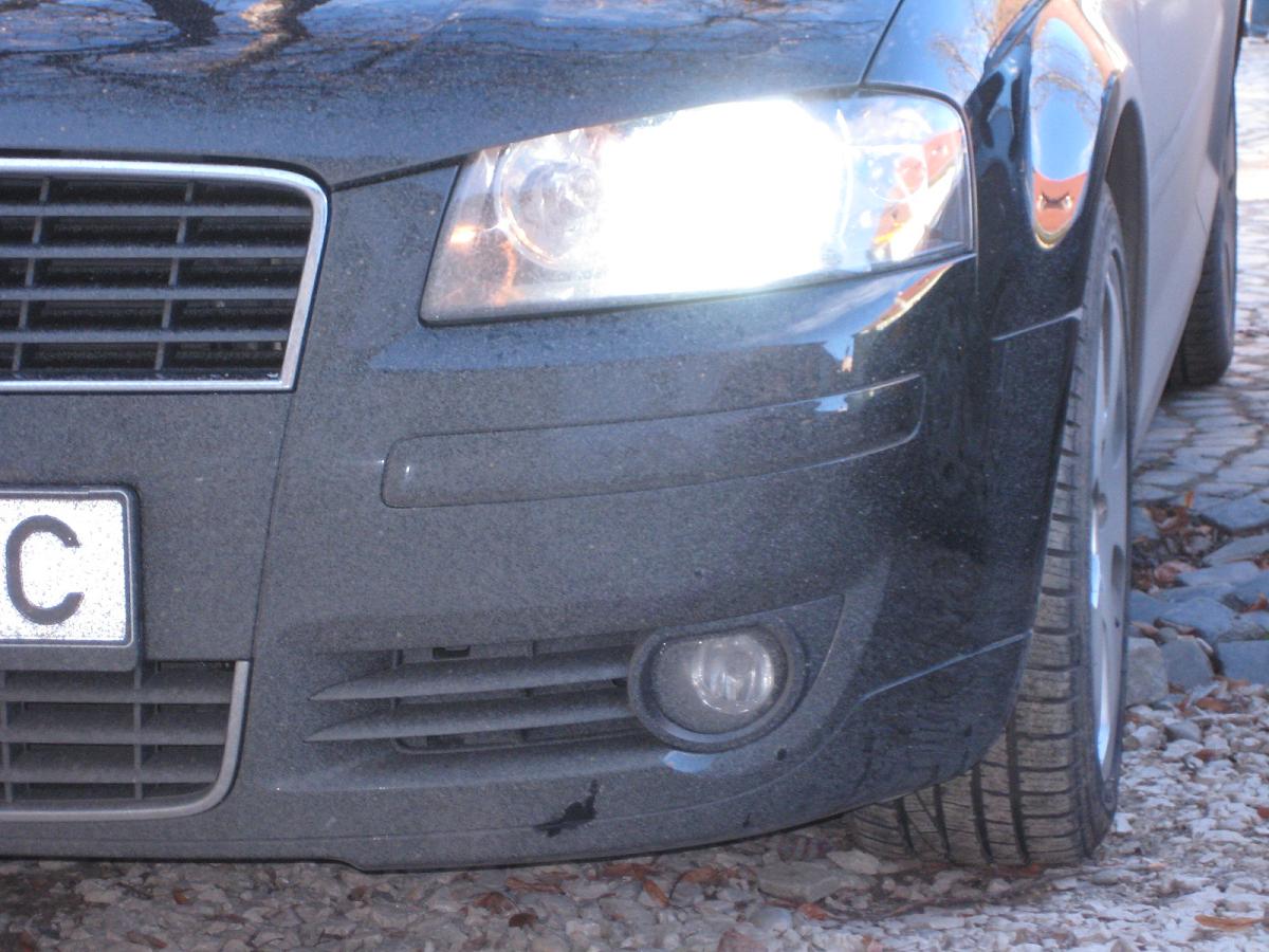

Zilele trecute masinuta a primit xenon pe faza scurta(H7) 35W, 6000K.
Ca si impresii:
- noaptea in conditii de asfalt uscat vizibilitatea este incomparabil mai buna
- perdeaua de lumina este mult mai clar definita decat in cazul becurilor normale
- cam dificil in cazul masini mele de gasit loc pt. ridicatoarele de tensiune... :D
- pe ploaie, asfalt ud, etc. inca nu m-am lamurit foarte bine, dar am impresia ca lumina se propaga altfel....(revin)

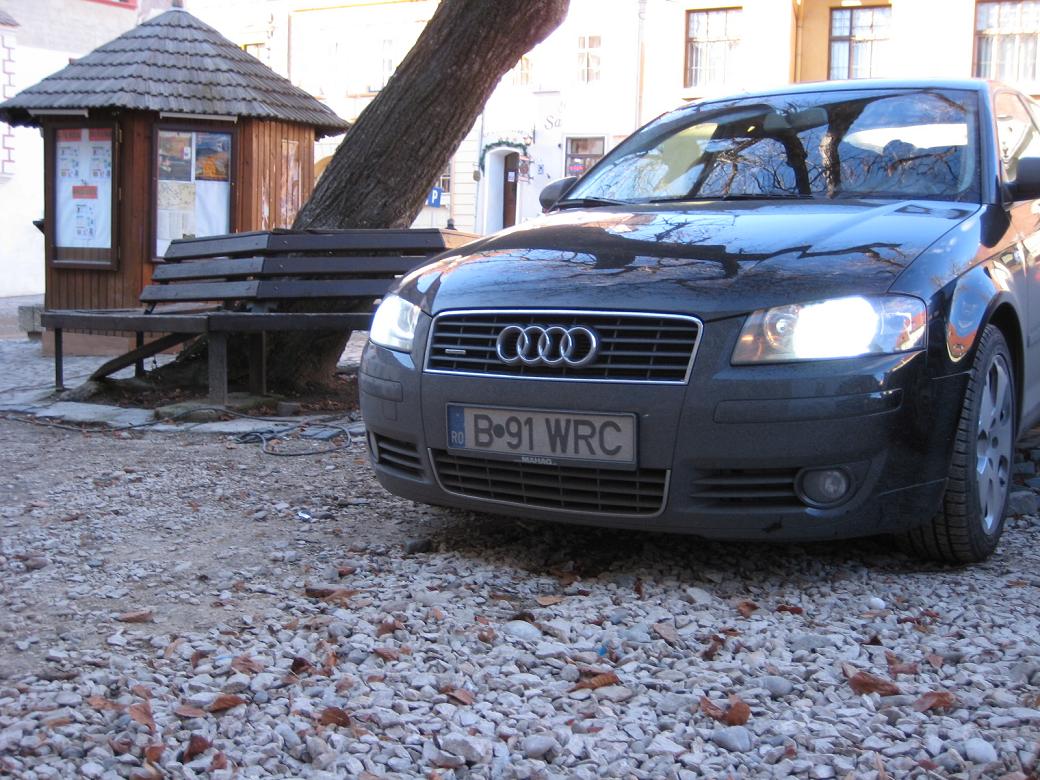

Mai jos cateva poze facute ziua (masina cand am plecat din Buc. era curata... :)) ):

Sighisoara, nu? :P
Am stat si eu de vineri pana duminica... ti-am recunoscut masina si chiar am admirat-o cateva minute... :( misto jucarie...
Si eu am prins zapada pe Cheia la intoarcere si m-am convins ca trebuie sa incalt cat mai repede botosheii de iarna...
Salutari inca o data! :(
Multumesc Ovidiu si sa stii ca ti-am admirat si eu masinuta.. ;), dar nu stiam ca esti vwforumist.... :10[1]:
Da, intr-adevar la Sighisoara in cetate, iar drumul Brasov - Sighisoara o incantare ca intotdeuna. :)

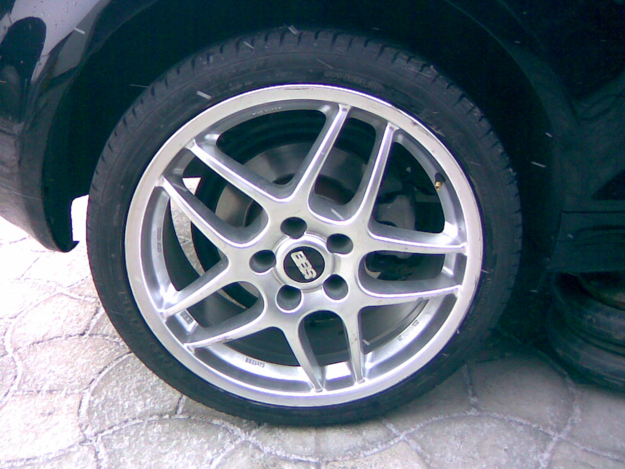

Masina a primit jante pentru vara (ca tot a venit ninsoarea :) - Tnx. Drujba. - acum d-abia astept primavara.
Vor urma bineinteles anvelope 225/40 18" (inca nu m-am decis la model).

Un lucru nu imi place deloc la masina ta: ai xenon pe faruri fara lupa!

Frumoase jante, dar nu ating?
Sa nu crezi ca sunt rautacios dar daca sunt cele din aria vanzari, au ET 38 daca imi aduc bine aminte, si s-ar putea in mers sa atinga.

@rex - Multumesc. Da, intr-adevar era ideal sa am faruri cu lupa, dar sa stii ca reglate
corespunzator isi fac treaba si asa. Te refereai la utilitate sau la estetica?
@dan i - dupa cum apare si in poze am montat una pe spate si cred ca este loc suficient cat sa nu atinga nici in cazul in care masina este incarcata. Cat despre fata nu am testat dar sunt convins ca mai este loc destul intre roata/exteriorul acesteia si buza oalei in cazul in care rotile sunt bracate cat sa nu atinga(poza 1). Sa nu uitam ca rotile vor avea aprox. acelasi diametru (poza 2), aceasi latime, dar vor fi iesite putin spre exterior,mai exact cu 2cm.

Sunt sigur ca isi fac treba, dar nu la fel de bine ca unele cu lupa OEM.
Mie unul nu imi plac pentru ca deranjaza pe ceilalti participanti la trafic (oricat de jos sunt lasate).
