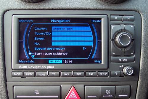

.. in alta ordine de idei am reusit sa schimb laser-ul de la RNS-E care se incapatana sa mai citeasca discuri. O operatiune foarte migaloasa si cu dureri de cap care a durat aproape 4 ore, dar acum functioneaza dar doar pe disc audio - se pare ca si DVD-ul de navigatie are o problema, ma rog... deja asta este discutie de arie tehnica.
Mai jos 3 poze de la o mini intalnire VAG la Bacau.. :icon_thumright:
Modificat de WRC
Intr-un sfarsit am reusit sa fac navigatia sa mearga. Era si laser-ul stricat cat si discul de navigatie. Acum merge perfect si timpul de raspuns(citire) este mult mai scurt decat inainte de a schimba laser-ul.
Pentru "operatiunea laser-ul" vreau sa multumesc urmatorilor membri care m-au ajutat: Kostas, Dr.G.Silviu si Alex eID. :vinemosul:
P.S. Daca mai exista doritori care intentioneaza sa-si schimbe singuri laser-ul de la RNS-E mai bine sa se apuce de altceva :Computer: Serios vorbind, le stau la dispozitie pentru intrebari, neclaritati, etc.
