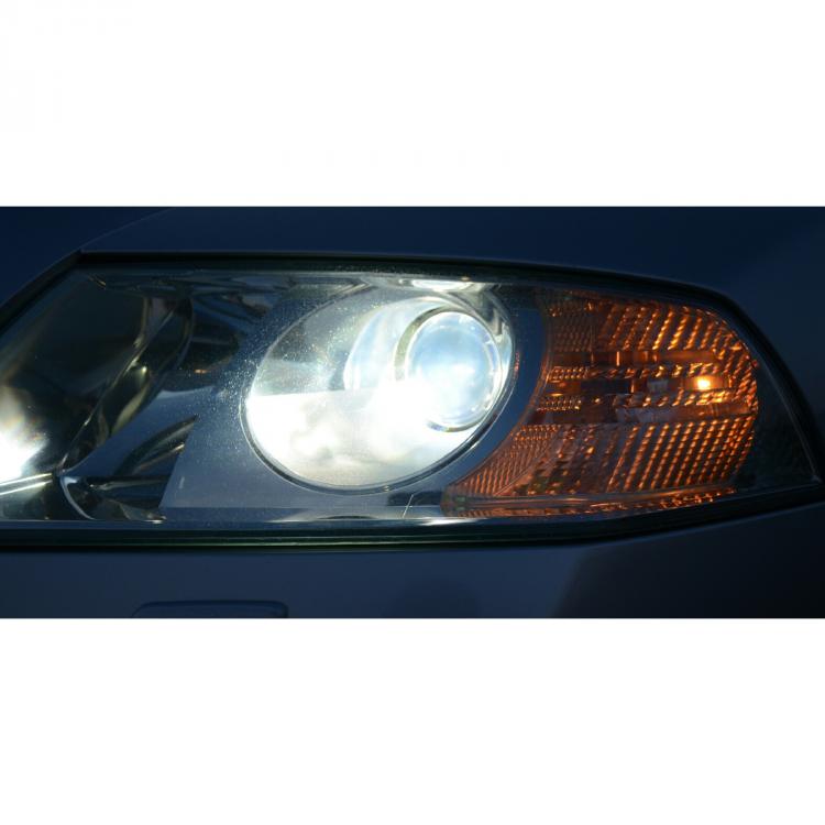

Ideea era asa ceva sa iau... am gasit si cu CAN care anuleaza eroarea dar nu am vazut specific pentru faza scurta numai pentru ceata. Sper sa scoata becuri LED pana vand masina :). Am condus un Passat nou cu faruri pe LED si adaptive... vezi perfect cu ele, ca nu ar fi adaptive nu e mare bai dar sa vad bine cu ele. Tot iau halogene de toate felurile dar tot nu se vede bine mai ales pe ploaie si asta ma deranjeaza ca parca-s Stevie Wonder cand ploua afara :D.

Am testat eu H7 cu leduri ( erau vreo 10 pe acele becoleduri) si puse in far erau bune doar de lumini de zi... Mai mult nu.
http://www.amazon.com/Classy-Autos-Bulbs-18-SMD-Headlight/dp/B005GLL9NK
