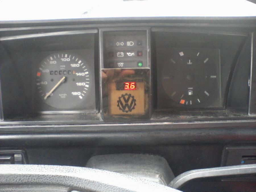

eu , apropo de incalzirea excesiva  a lichidului de racire , am montat  un termometru  digital  cu releu tip termocupla  pe care l-am pus in paralel cu bulbul de pe radiator (cele doua fire mai groase) si l-am setat la 80 de grade , cu sonda la iesirea din motor , furtunul de sus . Este posibil  ca nu sonda sa fie problema ci montajul electronic ce il comanda si deci lichidul de racire sa fie in parametri . Consider ca cea mai ok optiune este cea cu termometrul digital , de preferinta led sa poata fi vazut si noaptea . Daca observi ca  temperatura totusi trece atunci mai vino si mai povestim . Bafta

Mulțumesc ptr sfat,dar am uitat sa spun ca temperatura apei este normala. Eu am zis sa încerc sa.i mai fac o aerisire. Chiar nu mai stiu ce sa fac.
. Iti declanseaza termocupla ? posibil si aerisire , cu botul sus , dar e posibil , am auzit la mai multa lume problema , montajul fermecat .  Ai putea foarte bine sa verifici montajul  imprumutand un bord  de la cineva si atasandu-i mufa lunga din dreapta de la tine de pe masina. Daca face la fel...

Termocupla nu cuplează. O sa încerc o aerisire
