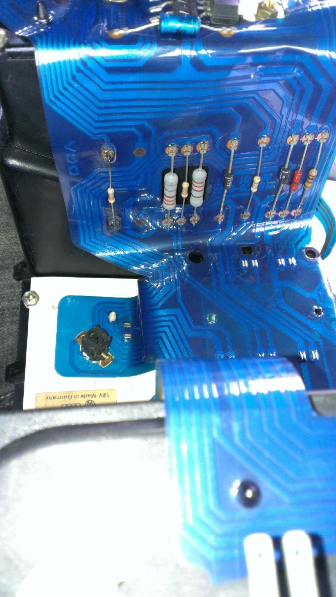

Se poate converti un bord de T3 cu turometru benzinar pt utilizarea pe o masina diesel  ?   Am inteles ca si la benzina isi ia semnalul de la borna W, deci din pct. asta de vedere ar fi ok. Cum este insa cu becul pt. bujie incandescenta ?  Se poate grefa pe tipla din spate cu circuite ?
SamuraiJerk
se poate pune si becul de bujii (galben) insa iti trebuie de la un diesel:
- folia cu desenul filamentului  din fata becului
- becul galben
- o rezistenta (nu stiu valoarea, o pot masura in zilele urmatoare)
- fir cu pinul pentru cupla panoului cu ceasuri
