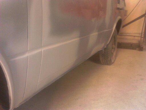

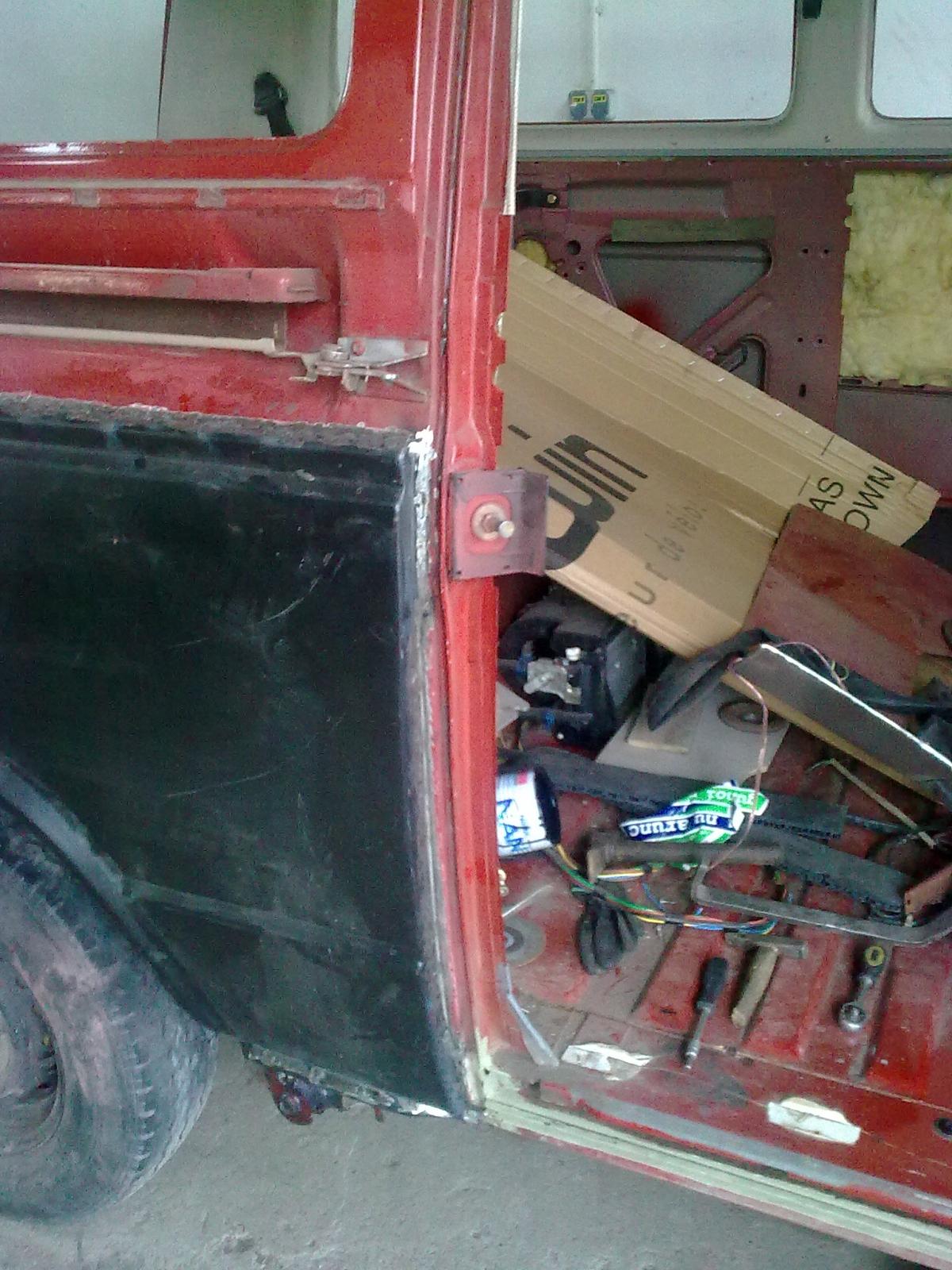

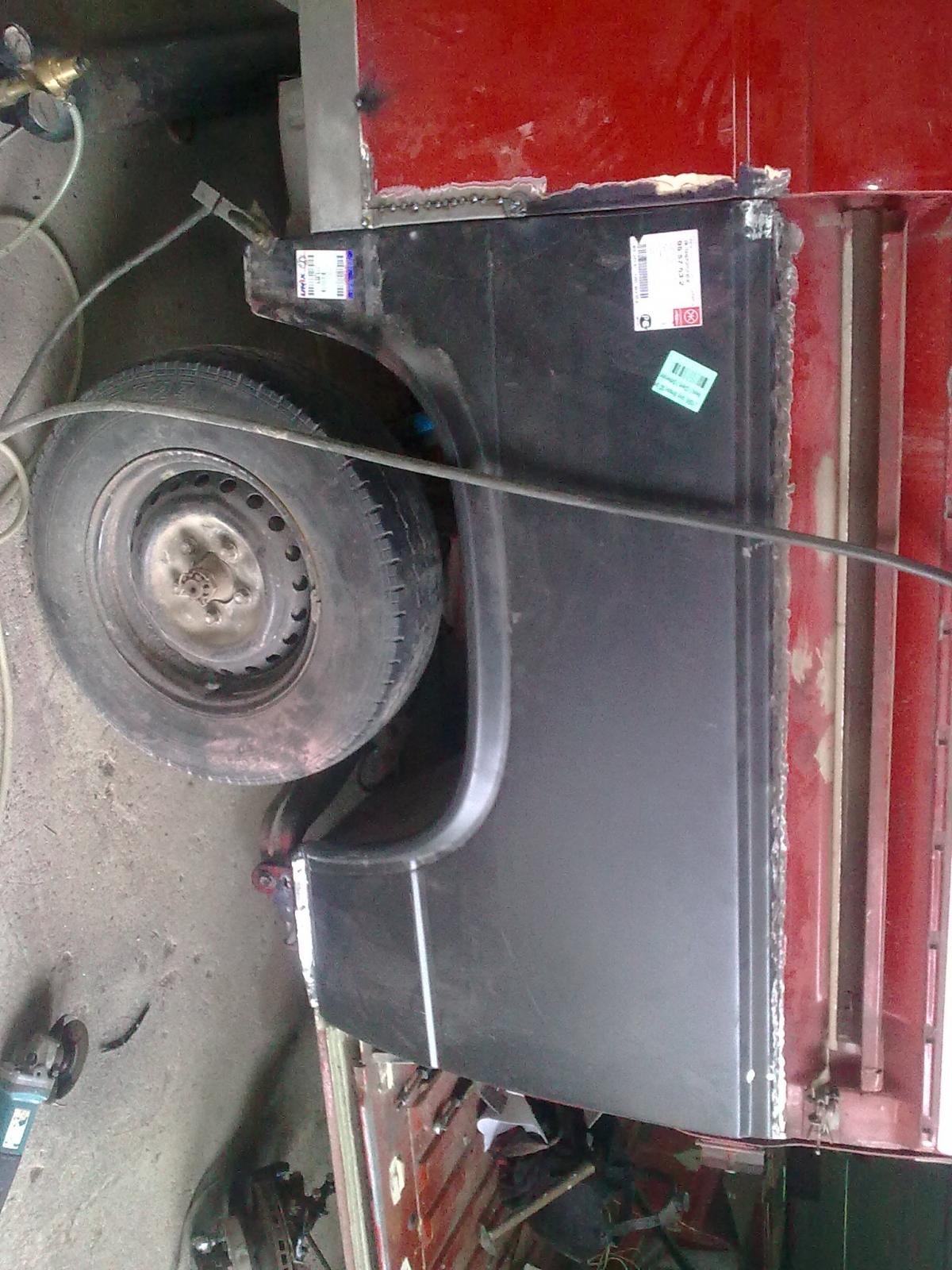

A folosit cineva tabla de reparație? Vreau să înlocuiesc panourile de la aripi ruginite. Ce părere aveți despre Klokkerholm sau Van Wezel?
Eu am folosit Klokkenholm pentru aripa dreapta spate si panoul mijloc stanga jos si a iesit cam asa
