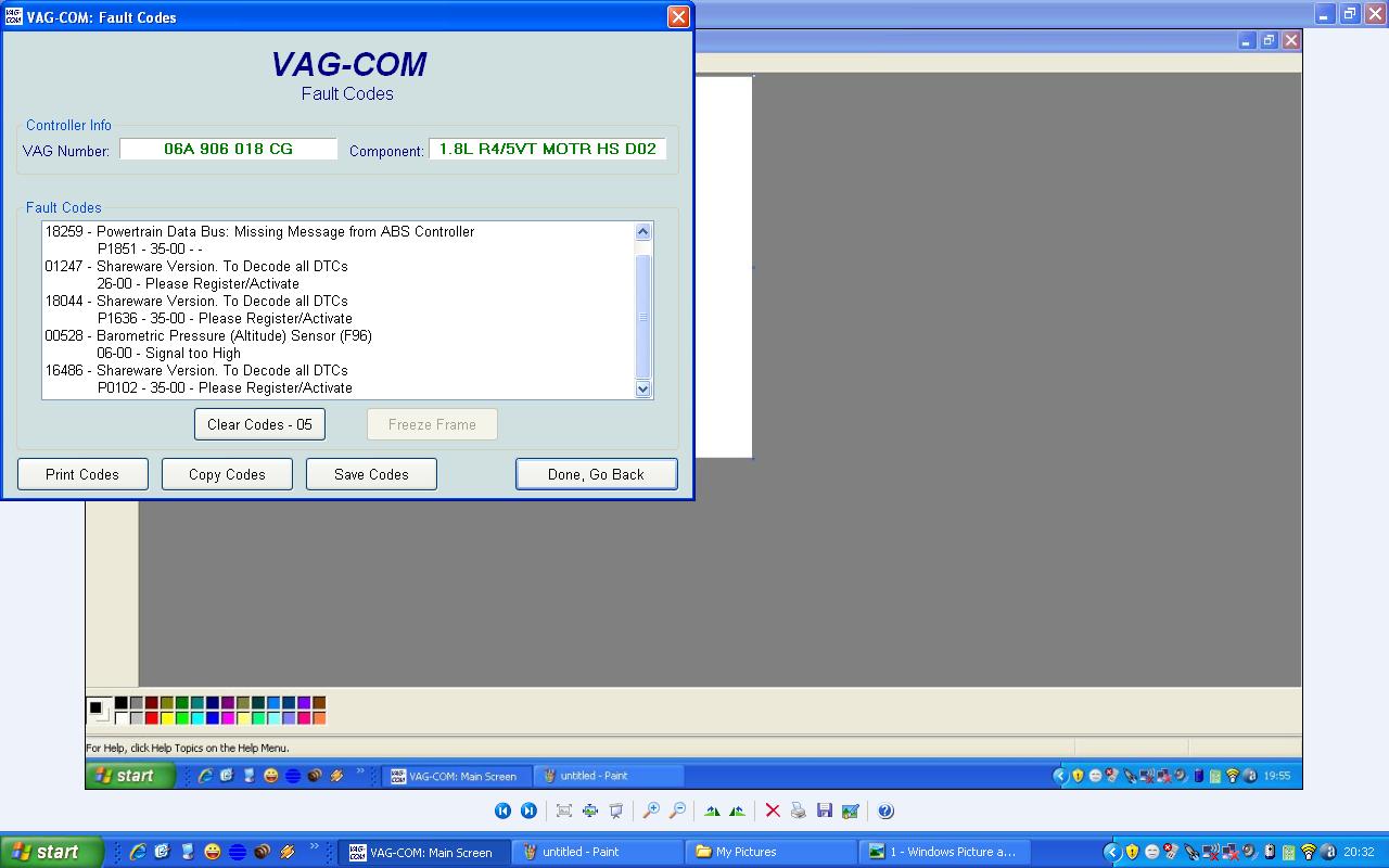

am facut niste print scrin-uri
Sper sa se inteleaga ceva:)
astept pareri si sugestii

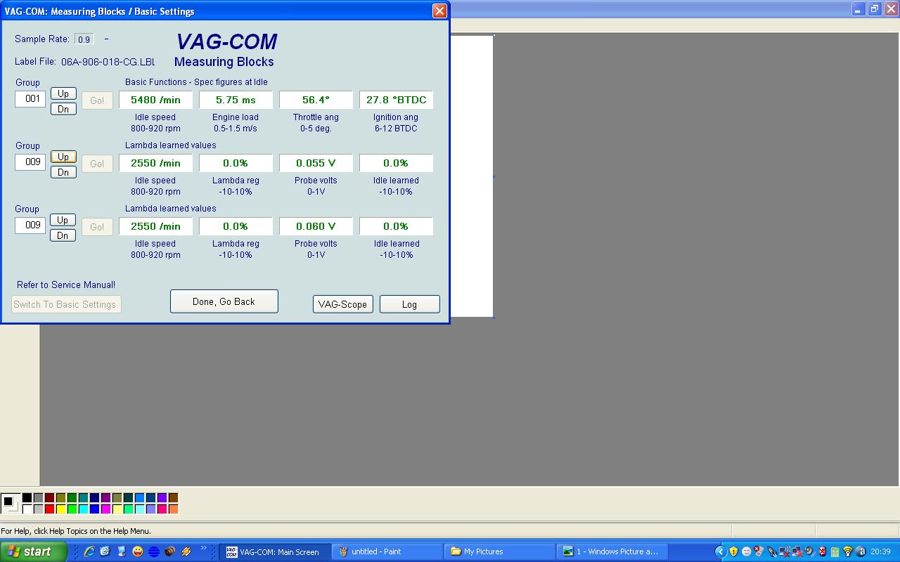

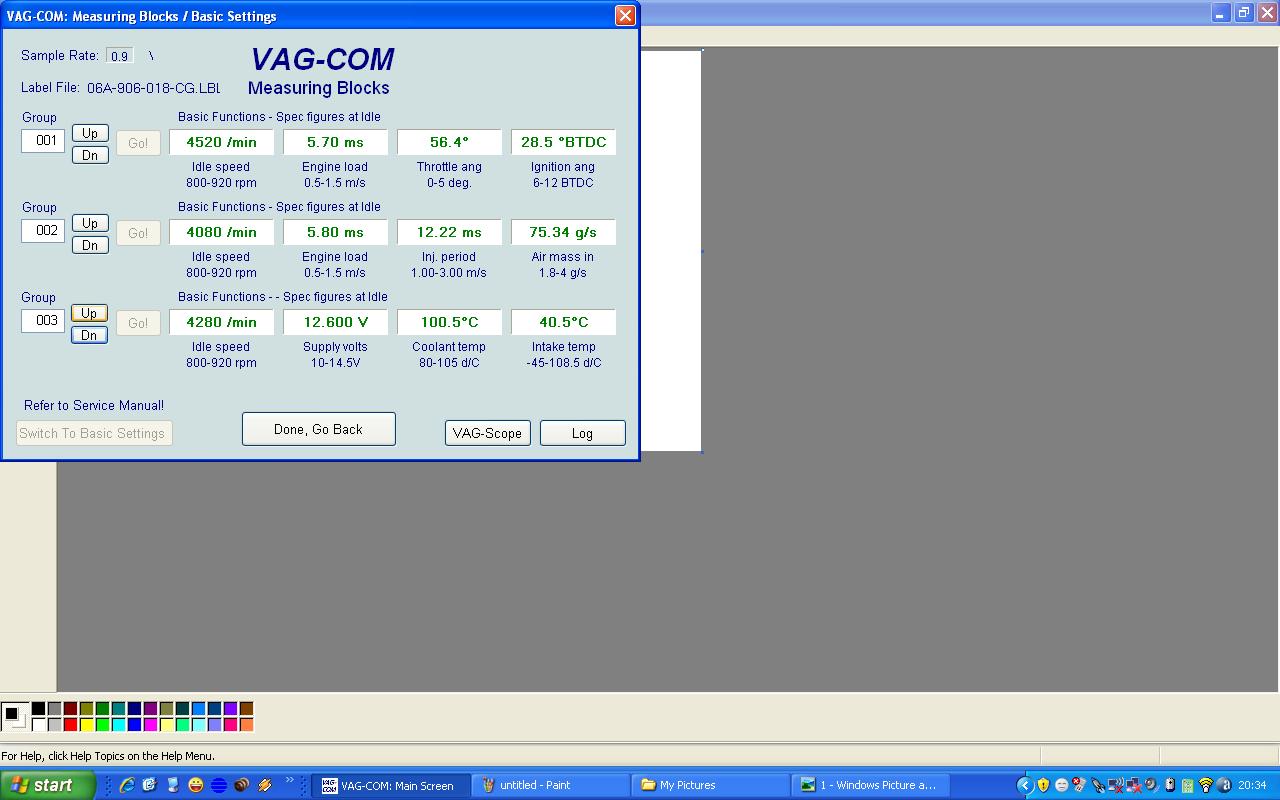

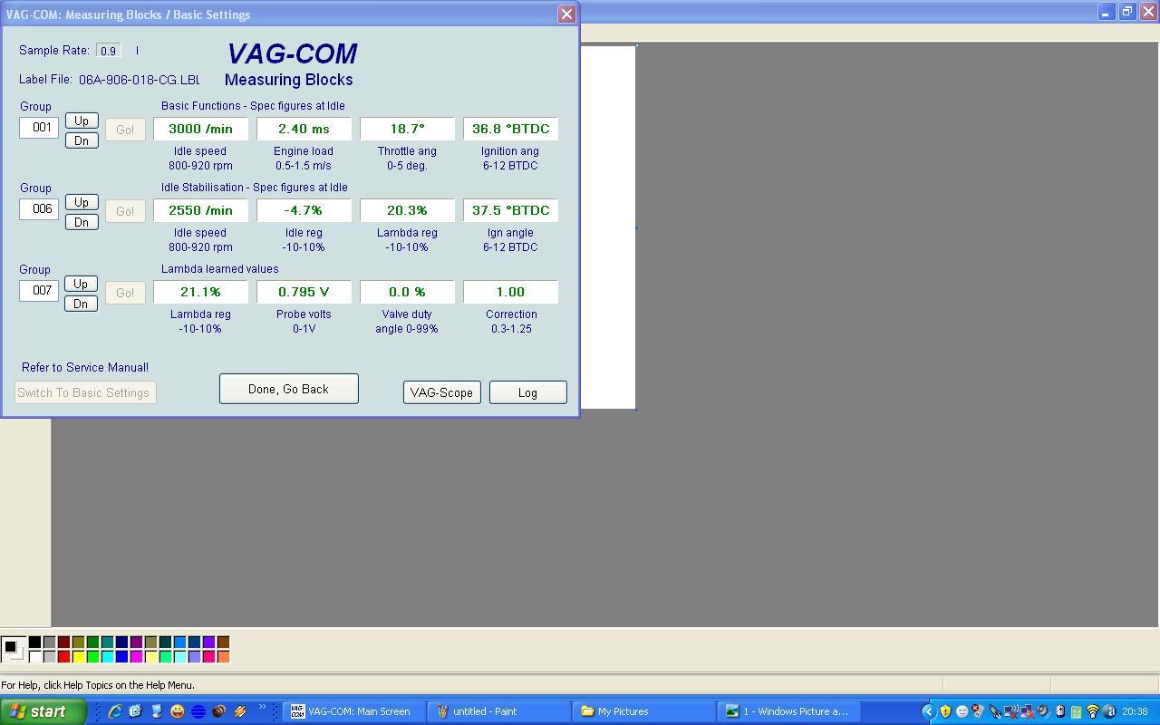

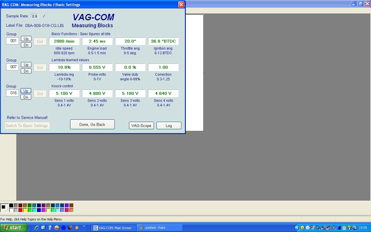

Am reusit fac niste log-uri si am salvat si erorile date in mers
DTC_01.txt
Modificat de mariusdub
Am reusit fac niste log-uri.Nu stiu ce a iesit...dar daca nu e bine rog pe cineva sa-mi spuna exact
Sper sa se inteleaga ceva din ele

Deci e clar...Nici nu are cum sa mearga bine masina. In primul rand din cauza F96 nu ai amestec bun....e senzorul de presiune probabil busit si nu coreleaza bine cantitatea de aer bagata in motor .
Apoi problema la debitmetru (G70)...probabil cand ai facut testul era mufa scoasa sau nu e bine bagata sau pinii nu calca bine .... e o problema clar si acolo si trebuie sa verifici.
Inca o problema la N80..la fel, poate mufa sau chiar senzorul in sine.
Sfatul meu este sa cauti pe cineva cu autodata sau daca te pricepi, cauta senzorii astia si verifica-i pe fiecare in parte...Motivele principale sunt evidente F96 si G70 sunt clar afectati in log-ul facut de tine.
Asteptam raspuns de la tine.
Treaba sta in felul urmator.In afara de debitmetru..toate erorile mi le da pt ca lipsesc piesele.Cand sa cumparat motorul nu au fost pe el..si nici nu stiu cum arata.O sa le caut se le pun si sa vad dupa aia cum sta treaba
Mufa de la debitmetru era bagata,dar s-ar putea sa fie dus:(
