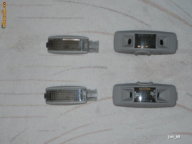

Dreapta lampa cu senzorii volumetrici.
la mine sunt cele din stanga. deci nu am.
Cele din stanga sunt acele lampi de sub parasolar, u ai ceva asemanator  :) si mai exact astea :
post-116832-0-60460000-1395988240_thumb.
acelea sunt. aproape la fel ca cele de la parasolar.
