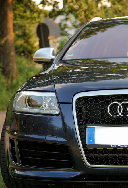

Nemtii au reusit sa monteze faruri de rs6 pe un audi din 2006.
Am facut rost de schema electrica. Avantajul acestor faruri este ca au proiector integrat in far. Asa ca un mester dibaci poate sa puna inca un xenon care sa mearga impreuna cu bixenonul masinii. Eu am sa incerc sa le montez. Bine mai intai trebuie sa le gasesc un cumparator farurilor mele.(bixenon adaptiv).
Costul farurilor RS6 - 690 eur bucata. Mai trebuie un computer de Bordnetz - in jur de 200 eur.]

:) :( Pai cu farurile de RS6 ai proiectoare si sus si jos. Mai mult ele pot fi aranjate sa mearga indepedent. Farurile de facelift nu pot sa spun 100% dar e posibil sa nu se potriveasca.
