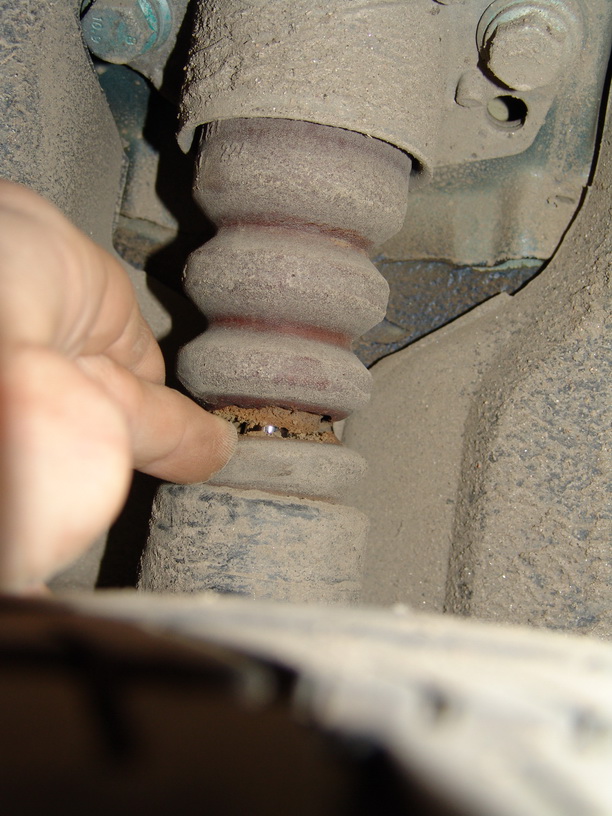

Cred ca la acest topic se incadreaza problema mea;la o inspectie a masinii (pe elevator)mecanicul mi-a aratat la telescoapele spate ca trebuie inlocuita aparatoarea de plastic(se vedea tija telescopului;masina fiind ridicata,aparatoarea era lasata pana jos pe telescop).Am sunat un mecanic,mi-a spus ca aparatorile ma costa cam 40 Ron si montarea 100.Acuma vad ca Inginerul zicea ca le-ar fi schimbat el(cred ca despre astea vorbea si el,atasez foto.Ar merge schimbate in conditiile de acasa(fara elevator) ca le-as schimba eu,mai scutesc 100Ron si in acest caz,cei care cunoasteti,ce ar fi mai bun sa iau(presupun ca sunt mai multe firme care produc).Trebuie sa indic tipul de telescop,la cumparare,sau sunt universale accesoriile astea?Stiti eventual vreun DIY pentru asta?Multumesc anticipat!

In poza din postul indicat de tine se vad acele protectii pt tija amortizorului. Se pot comanda si separat, nu este obligatoriu sa vina odata cu amortizorul.
Flansele nu se vad in aceea fotografie.

bună , am şi eu o problemă am constata după cum o să se vadă in poza ce o ataşez exact ca in imaginea din pag 1, căci burdufu protector de la ambele telescoapele spate sunt distruse, intreb acum la cine cunoaşte, şi este in măsură sa-mi spună din ce cauză şi oare dacă şi telescoapele sunt pe ducă, sau doar burdufu trebuie schimbat, si ce ar mai fi de verificat dacă tot trebui să dau jos telescopul ?
