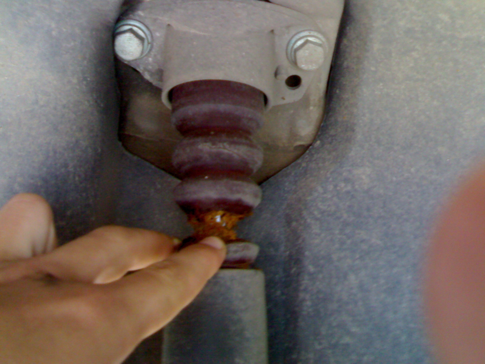

Am descoperit o noua problema la suspensia spate. Am observat ca bucata de cauciuc care vine peste amortizorul spate (vizibil) s-a rupt pe o parte a masinii si pe cealalta nu mai are mult pana se rupe..... nu mai retin exact cum se numeste ... ceva cu soc. se gaseste piesa asta singura sau vine cu tot cu amortizor? ca vreau sa o schimb ca intra mizerie pe acolo......
are idee cineva cum se schimba? trebuie demontat amortizorul ?

burduf; da, trebuie demontat amortizorul
daca umbli la ele, verifica si burdufele pe fata

Au cod separat fiecare si se pot comanda/achizitiona separat, atat protectia aceea din burete (sau ce o fi ?) cat si "falnsa" (nu sunt sigur ca asa se numeste) din capul telescopului.

Salut. Am si eu o problema asemanatoare. Cu ceva timp in urma masina a inceput sa scartie usor la unele gropi sau la unele denivelari daca era incarcata pe spate (2-3 persoane). Am citit pe forum despre problema asta si am dat vina pe busa, dar am zis ca mai rezist pana facem revizia si atunci sa arunce mecanicul si acolo o privire. Problema e ca acum scartaie si daca e doar o persoana in spate si scartaie si la denivelari mai mici. M-am uitat dedesupt si am vazut ca e rupt burduful ala. Dar inauntru nu se vede a fi telescopul ci doar o alta protectie sau ceva moale oricum (nu poate fi rugina aia si nici mizerie). Intreabarea mea este de ce scartaie si ce ar trebui schimbat? Ca de batut nu bate cum se plang altii, din cauza bucselor. Sau ar putea fi devina telescopul? As vrea sa rezolv problema asta deoarece trebuie sa schimb si placutele de frana pe spate tot atunci, ca sa nu fac 2 vizite la mecanic.
Telescopul nu cred ca poate sa scartaie si nici acel burduf de protectie care imbraca tija telescopului.
De schimbat poti schimba flansele din capul telescoapelor + protectiile (burdufurile)
Asa arata :
Dar de ce trebuie si flansele? Din ce vad eu pe desen si din ce este pe masina, alea sunt de metal, nu? De ce ar scartai alea?
In interior sunt bucse de cauciuc. Vei vedea cand le dai jos. :icon_thumright:
In plus burduful acela nu va scartaii niciodata, el are rolul de a proteja impotriva mizeriei, te vei convinge cand le vei vedea demontate.
Bafta.
