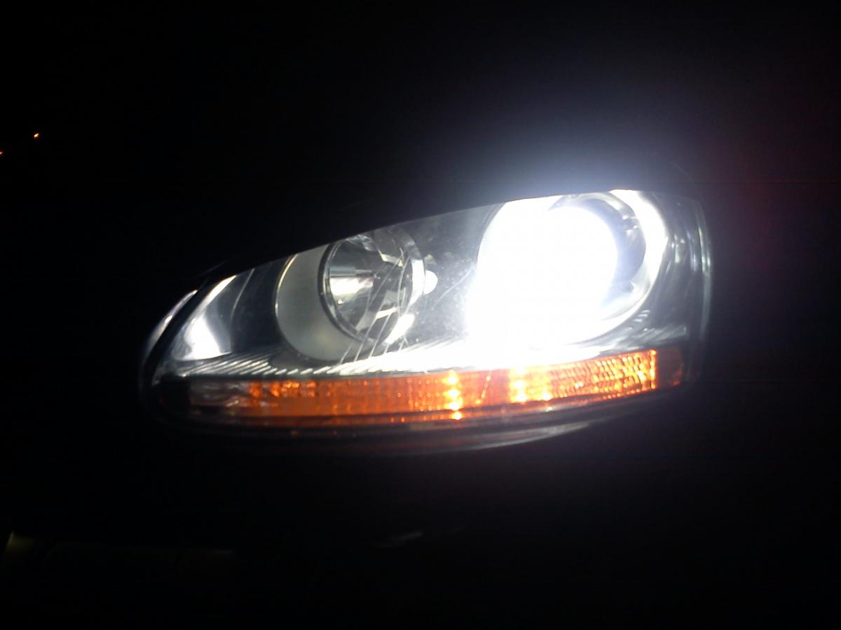

Am facut rost si de becuri de pozitie portocalii:
Sunt curios cum o sa se vada noaptea :D

la farurile cu xenon oem pozitia este in prelungirea semnalizarii , nu unde e faza lunga ca la cele clasice. A inlocuit becul de pozitie alb cu unul portocaliu si voila.
cogdao, ti-a raspuns Radu :D . Eu am pozitia jos, langa semnalizare.

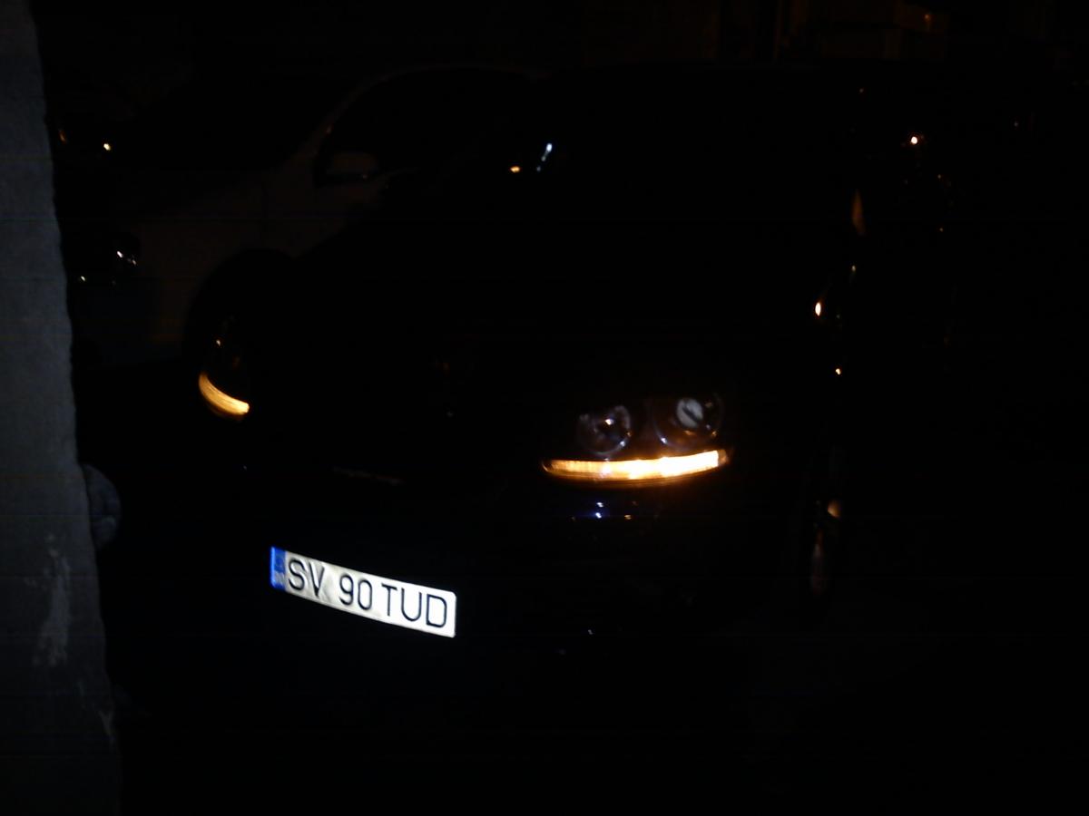

Cam asa se vede noaptea. Nu e chiar la fel de portocaliu ca si cel de semnalizare, dar e mult mai bine decat inainte :D
Nu se vede prea bine ca pozele sunt facute cu telefonul

  On 22.10.2011 at 18:30, lucian_90tud a scris:
ar trebuii sa ma imbeti Luciane...:)

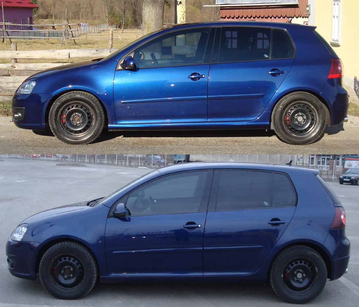

Se pare ca rabdarea nu e punctul meu forte :)) . Astazi la 8.00 eram la service la schimbat arcurile + amortizoare fata (196650km la bord).
Sunt foarte multumit de cum arata cu arcurile KW.
Din masuratori mi-au iesit urmatoarele valori ( masurate de la aripa la sol)
stock- fata 67cm
- spate 68cm
cu arcuri KW - fata 63.5cm
- spate 64.5cm
=> drop de 3.5cm
Ca idee, inainte imi intrau 4 degete intre roata si aripa, acum intra doar 2 degete. O sa revin si cu poze. Momentan nu le pot descarca de pe aparat.
Din pacate a trebuit sa trec si la jantele de iarna si nu am putut sa vad cum arata masina cu jantele de vara, dar oricum distanta de la aripa la sol nu se modifica cu jantele pe 16.
Ca si feeling, am observat ca nu se mai ridica si se lasa asa tare de bot la accelerari, respectiv franari. O sa vedem cum o sa se comporte in timp.

Cam asta ar fi diferenta: sus cu arcuri KW, jos stock :D

Multumesc. O sa vad cum o sa stea pe sosea, desi cu anvelope de 195/65/15 e ciudat ca in curbe parca se indoaie din talon :)) . Chiar daca vara am 205/55/16 care nu sunt foarte late, tot simt diferenta :))
Vine iarna cu zapada nu vara cu soare....oricum are un alt aspect cu noile arcuri, felicitari pt noul look sportiv...
