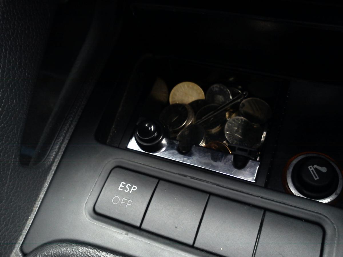

Am rezolvat-o si cu butonul. L-am montat in scrumiera, in locul gaurii pentru stins tigara (noroc ca sunt nefumator :)) ) . Sigura problema e sa nu apas pe el la viteza mare :)) . Totusi parca nu as scoate emblema spate. Nu stiti pe cineva care are o emblema de vanzare, dar din aia iesita in relief? :D
Cam asa arata:
post-23135-0-76902000-1317389545_thumb.j
