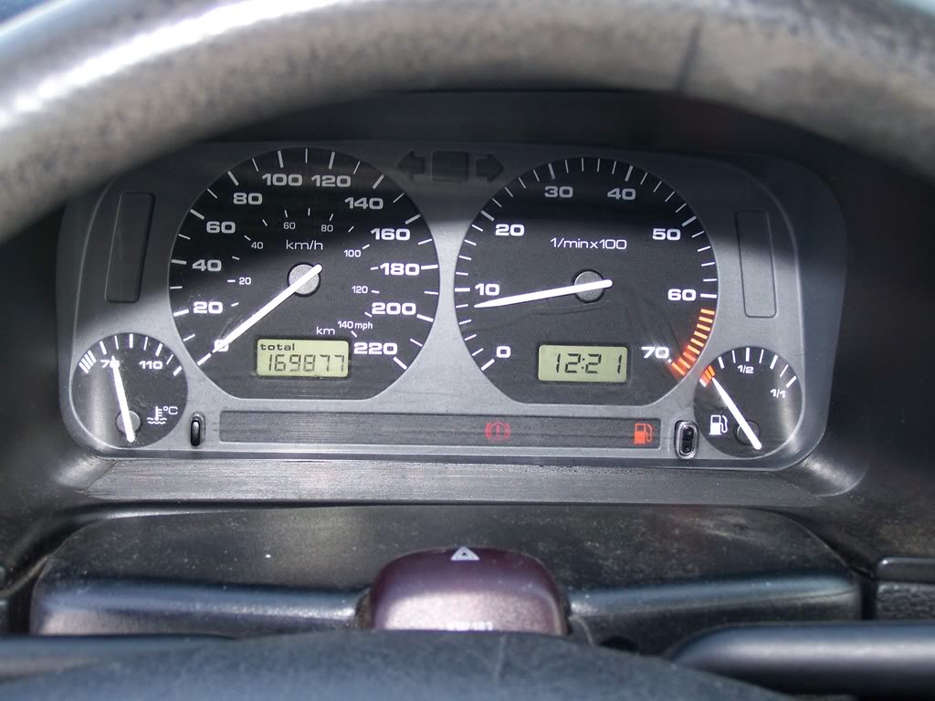

Este la mine in oras un golf 3, nu stiu din ce an e, dar are martor de motorina...e ultimul bec in dreapta si i se aprinde portocaliu...
Am vazut si eu asa ceva pe un Golf 3 fabricat pt state. Poate gasim vreo schema electrica? idei ...senzori? Nu ca acum mi-ar mai trebui ca oricum m-am obisnuit sa stau cu ochii pe ace, dar asa de decor.
salutare fratilor.daca aflati ceva de treaba asta share si voi ca si eu am ramas in pana prostului....pentru prima oara in 6 ani (prima mea masina fara martor combustibil)

Salut! Aceasi problema o aveam si eu cu martorul de la combustibil, se rezolva usor, doar trebuie sa desfaceti ceasurile de la bord si langa ceasul care indica nivelul de combustibil exista martor numai ca nu are bec. Daca o sa va uitati pe spatele ceasurilor o sa vedeti ca sunt mai multi martori fara bec. Ii puneti un bec si o sa se aprinda cand ramaneti cu putin combustibil. Becul e la fel cu cel folosit la iluminarea ceasurilor. Sper ca am fost de ajutor! :Driver:
din ce spui tu sa inteleg ca din fabrica producatorul a omis sa puna un bec acolo ?
ma indoiesc sa fie asa de simplu cu becul si gata, nu cred ca neamtul e roman(dacia). de ce nu e asa de simplu si la mine? aveam martorii de pozitie ceata fata si spate, uzura placute de frana, centura si benzina si nu stiam. am pus bec in ele si nimic. am fost nevoit sa trag eu fire de la blocul de lumin, cat despre martorul de benzina respectiv motorina cunosc pe cineva care a studiat problema si a reusit intr-un final. acum tot testeaza sa regleze becul la 10 litri tocmai sa nu forteze pompa asa cum au spus si colegii mai sus. este nevoie de ceva indemanare sa reusesti.

De asta e vorba? Vezi poza...
Lord Nikon nu ne explici in amanunt cum ai facut? Poate ne pui si poze. Ca eu ma chinui de un an.
Cred ca este modelul de state dupa kilometraj (in mile). Ati verificat daca exista si la modelele europene indicatorul acela pe banda neagra? Daca nu am sa o desfac eu azi-maine pt ca sunt si eu curios daca exista si la modelul meu.
La ceasurile cu 0-220, exista. Doar ca nu are bec, si nu stiu daca merge.
Salut! Problema e simpla. Nu ar fi mult de munca pentru martorul de la combustibil. Toata smecheria e sa dati cesurile de bord jos, adica: scoateti plasticul din dreptul ceasurilor ( cel negru ) care am impresia ca e prins in doua suruburi (nu stiu exact pentru ca la mine nu mai are), apoi ceasurile sunt prinse si ele cu doua suruburi in laterale, le dati jos (suruburile) si pur si simplu trageti usor de cesuri spre volan. Urmeaza sa scoateti mufa din spate si apoi cu putina atentie (spun asta pentru ca ies un pic mai greu )scoateti ceasurile afara, si undeva in spate exact ca in poza de mai sus exista martorul pentru combustibil dar nu are bec. De fapt pe acea banda neagra sunt mai multi martori fara bec din cate am vazut la mine, dar probabil merg in functie de dotarile masinii. Acum sper ca am fost de ajutor. Daca e intradevar nevoie o sa fac si niste poze sa va arat exact!
