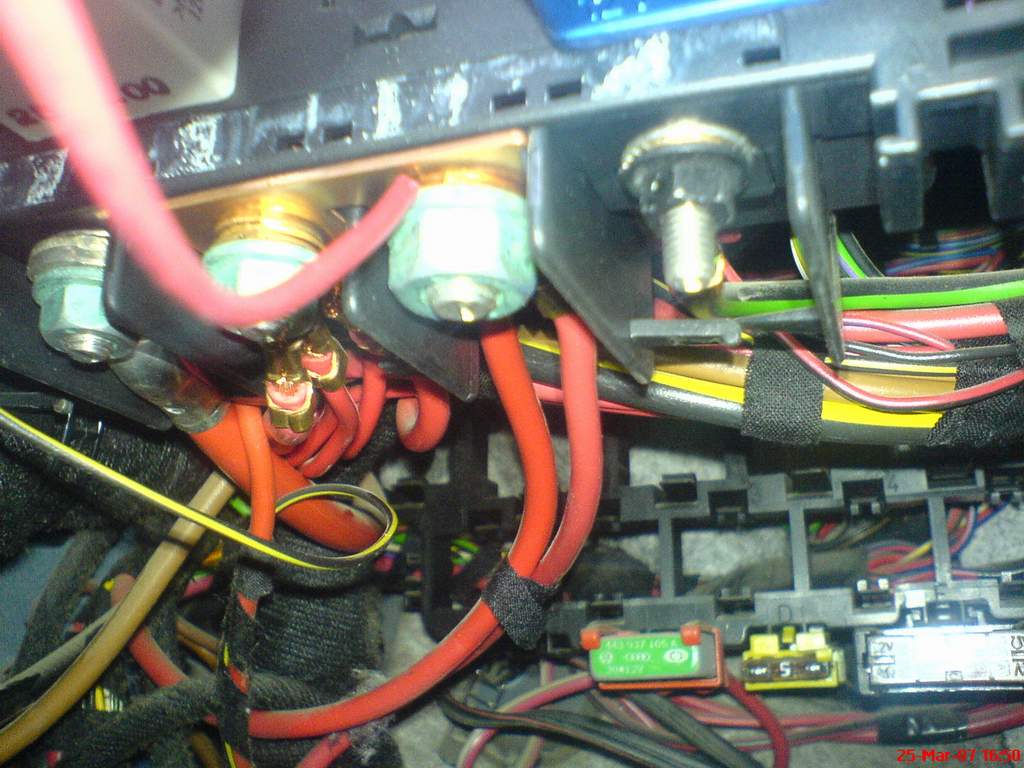

Din cate imi aduc aminte, siguranta de la a doua bricheta este pusa pe panoul cu relee de sub bord (cel care are releele infipte in soclu si bara de tensiuni cu suruburi).
Este galbena (20 amperi) si parca este cea din mijloc.
da multumim acolo sunt inca vreo 3... a dracului de ce-o fi puso" neamtu acolo? :banghead:
Da Andi TDI, ai avut dreptate, acolo am gasit-o!
Pentru exemplificare am atasat si o poza. Nu prea se disting multe din acesta, dar cred ca se poate identifica, macar in ceata, pozitia sigurantei portocalii (nu am avut una galbena ca cea originala).

Sageata indica zona unde se gaseste siguranta.
Se scoate capacul de la sigurante si se priveste prin acea gaura din spatele bordului.

Atentie mare tot la passat-uri mai esta o siguranta ptr bricheta din spate cea ptr locurile din spate si este in spatele ceasurilor de la bord.Cel mai bine se simte cu mana,scoate capacul de la sigurante si ai loc sa bagi mana sub bord si exact in spate la ceasurile de la bord mai este o siguranta treb inlocuita si merge.

Atunci trebuie sa desfaci capacul de sub bord (e prinsa in 4 torx-uri), la piciorul stang al soferului, si pe racleta cu relee, sub ea, e un rand de sigurante. Identific-o pe ce-a arsa, schimb-o si ai rezolvat problema

Recapituland, siguranta pentru bricheta soferului se afla in tabloul cu sigurante principal la pozitia 33 iar cea pentru priza dedicata locurilor din spate se afla in bord sub relee.
