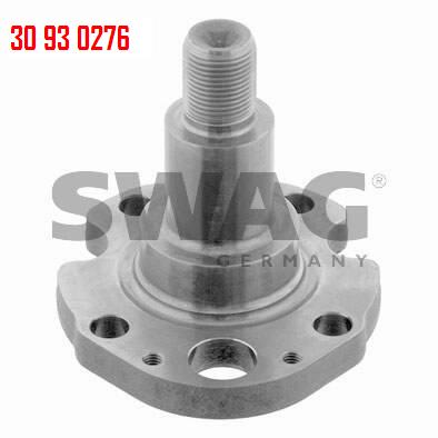

avut o intamplare neplacuta...am derapat si ca sa feresc partea din fata, am redresat masina insa mi-a derapat spatele intr-o bordura si pe langa ca mi-am indoit janta, imi cam sta roata stramb, si cu ea toata masina
prima mea teama a fost ca mi-am indoit puntea, insa am fost la un prieten si pe elevator nu se vede nicio neinregula la punte
...prietenul meu spune ca s-a indoit axul acela mic din butuc....oare ala sa fie? :dry:
Am patit si eu exact ca tine la Vw Vento. Motivul ptr care roata spate sta stramb este fuzeta stramba care se poate inlocui foarte usor si ieftin.
pune janta buna, cea de rezerva si du-te apoi cu masina la un reglaj de directie, iti spune acolo imediat daca este ceva stramb sau deplasat fata/spate.
cand spui fuzeta, la ce te referi exact?
Din pacate la O1 trebuie inlocuita toata puntea daca e stramb axul sau suportul axului.

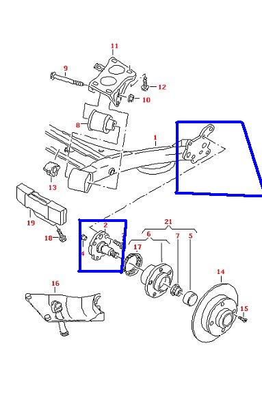

Mai e o varianta;daca puntea este ok(ma refer la locul in care se prinde fuzeta de ea)scapi usor o portfuzeta buna te costa 200lei.Daca locul respectiv e contorsionat trebuie luata punte.

puntea e ok..am verificat azi...despre piesa asta mi-a zis si mecanicul la care am fost
am vrut doar sa fiu sigur..multumesc ! :)
Ale e un ax masiv , nu are cum sa se indoaie, se indoaie suportul pe care e prins, adica puntea.
La mine puntea a ramas ok si s-a indoit fuzeta (acel ax masiv) care a costat foarte ieftin... 50 eur maxim
asa am crezut si eu prima data, insa vazand ca puntea e ca noua, tot acolo mi-a ramas gandul.....si in plus, inainte de lovitura am si mers prin oras ca nebunul cu accelerari si franari bruste vreo ora incontinuu, deci era destul de incinsa piesa => mai maleabila
o sa vad maine cand o s-o desfac...stie cineva, e greu? ... sau pot sa ma ghidez dupa topicul de schimbat rulmenti spate? :)

Iti trebuie dodecagonala de 30. Cap de tubulara dodecagonala 30 nu exista in cataloage asa ca vei lua inelara cu cot ( cam 40 de lei ).
Se da butucul jos si se verifica planeitatea si unghiul de 90.
Daca e corect, trebuie schimbata puntea, altfel "scapi" doar cu butuc nou. Janta lovita trebuie schimbata 99%.
