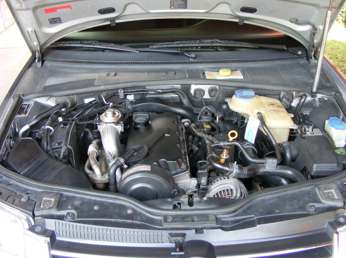

Mai am o intrebare. Furtunul respectiv care duce spre intercooler (care face un cot), se misca chiar si cand e montat corespunzator. (am pus poza, unde se oberva ca e un pic "cascat" in partea respectiva, observandu-se jocul atunci cand misti de el "in sus si-n jos".
Are acel "joc" si la intrarea in intercooler.
Intrebarea e daca acest lucru este cauzat de uzura avansata a garniturii sau ca urmare a uzurii urechiuselor => schimbare furtun pentru a rezolva problema. Credeti ca pierd presiune pe acolo?
P.S. Poza cu motorul clean in sfarsit :)
Pai metalul sustine totul ca sa nu se miste. O-ring-urile doar inchid fin. Daca s-au cracit respectivele imbinari, nu ai alta solutie decat schimbarea. Dar inainte ar trebui sa verifici la un alt passat cat joc au respectivele. Poate e un joc normal.

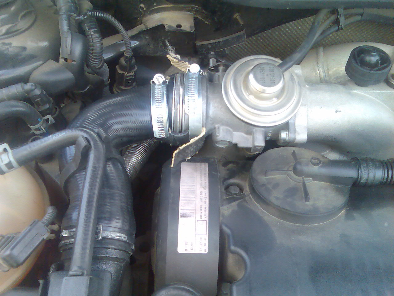

Anyway de pe topicul EGR-Probleme am luat o poza cu o rezolvare interesanta, daca s-a rupt o urechiusa sau sta cascat etc, al userului Lawrentzyu_86 :)
Ca sa vezi la ce a folosit trecerea de la imbinarea cu coliere (Passat B5) la imbinarea cu sigurante (Passat B5.5) :icon_thumright:

Ma tot gandeam sa fac si eu cum a facut Lawrentzyu_86 in poza pusa mde mine mai sus pentru a nu mai sta cascate furtunele (in 3 locuri imi sta cascat, urechiusele par mai obosite). Singura problema e din ce sa confectionez acele legaturi de cauciuc de care se prin colierele... Recomandari? :santa:
DA!
Cel mai sigur? 2 fasii din tabla de 0,5-1mm :santa:.
Desi e putin mai greu de confectionat, merita. Alea nu mai cedeaza in veci.
Le indoi dupa cum cere locul si o sa fie bine.
Hmmm ar fi o chestie, dar, cum ai spus si tu, sunt mai greu de confectionat si nu prea am acces la un atelier specializat... Alte recomandari ? :)
Pai tabla de 0.5-1mm o indoi foarte usor cu un patent. O tai cu o faorfeca de tabla, de care cred ca oricine are acasa, si gata.
Partea mai grea e sa ai rabdare sa o modelezi dupa tub. Daca le-as face eu, cam in jumate de ora ar fi deja montate la loc.
Cred ca o sa incerc :) TOTUSI as prefera o solutie similara cu cea folosita de colegul Laurentiu. Adica un tip de furtun rezistent cu fibra de fier intercalata care sa reziste la forte de intindere dar in acelasi timp rezistent la temperatura si aderent la furtun.
